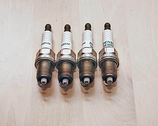

Доброго всем дня. Вот пробегала машинка (Тойота Карина Е, 95 г.в., 1.6i 16v, хэтч) чуть больше 40.000 км и был замечен увеличившийся расход топлива АИ92 с 7,5-8,0 литров на сотню в городе до стабильных 8,5 (за городом пока нету возможности замерять, но было 6,5).
Сразу же пошёл за новыми свечами, ибо 40.000 км уже требуют так сказать. Купил как всегда NGK и строго те, что рекомендованы (без всяких наворотов и экспериментов) - BKR6EYA.
Вопрос возник, когда я их поменял и осмотрел старые свечи. Почему-то у меня возникает стойкое ощущение какой-то неисправности в двигателе. Пролистал инет и сопаставил фото со своими свечами.
Вот такие свечи у меня старые:
Вот наиболее похожее фото из инета:
И описание причины:
Пример чрезмерно бедной воздушно-топливной смеси. Цвет электрода от светло-серого до белого. Езда на слишком обедненной смеси и при повышенных нагрузках может стать причиной значительного перегрева свечи (фото 3.1) её плавления (фото 3.2), и перегрева камеры сгорания, а перегрев камеры сгорания - прямой путь к прогару выпускных клапанов
Возможные причины : неправильный подбор свечи (слишком "горячая" свеча), слишком большое опережение зажигания, топливо с низким октановым числом, бедная воздушно-топливная смесь. Чрезмерно бедная воздушно-топливная смесь - это повод для беспокойства: езда на слишком обедненной смеси и при повышенных нагрузках может стать причиной значительного перегрева, как самой свечи, так и камеры сгорания, а перегрев камеры сгорания прямой путь к прогару выпускных клапанов. Так же следует обратить внимание на то, не проявляется ли при выключении двигателя так называемое калильное зажигание, выражающееся в нежелании двигателя глохнуть даже при выключенном зажигании. Если такое явление наблюдается, то свеча однозначно перегрета
У кого какие мысли на счёт моих старых свечей и возможных проблемах, которые могут возникнуть? Или я вообще зря парюсь и нормальные таки свечи...
З.Ы. Кстати ничего не нашёл толкового по поводу жёлтого налёта на керамике свечей.

У тебя кажись двигатель ЛБ. То что они белые-это норма.А вообще-то тебе платиновые свечи надо.Рекомендовано Тойота.А жёлтый налёт-это коронный разряд.Погугли в поиске (коронный разряд)

Если LB-однозначно платиновые или иридиевые свечки надо ставить :)

4а фе бывает СТД и ЛБ (лен Берн ) система типа такая для большей экономии топлива, своеобразная конструкция головки и прочих элементов двигателя, в зажигании в этих моторах используются платиновые свечи , а также в отличии от СТД стоит дорогой датчик выхлопных газо
в в глушителе

Судя по описанию у меня точно не ЛБ.
Форсунки не идут прямо в голову, а стоят на впускном коллекторе. Пятого высоковольтного провода нету. Лампочка экономии не горит никогда, только лампочка перерасхода при высоких оборотах и резком ускорении. Трамплёр обычные без возможности реглировки.
Да и раньше же расход нормальный был на протяжении всех 4 лет на обычных свечах. Кстати по вину тоже обычные свечи выдаёт.
