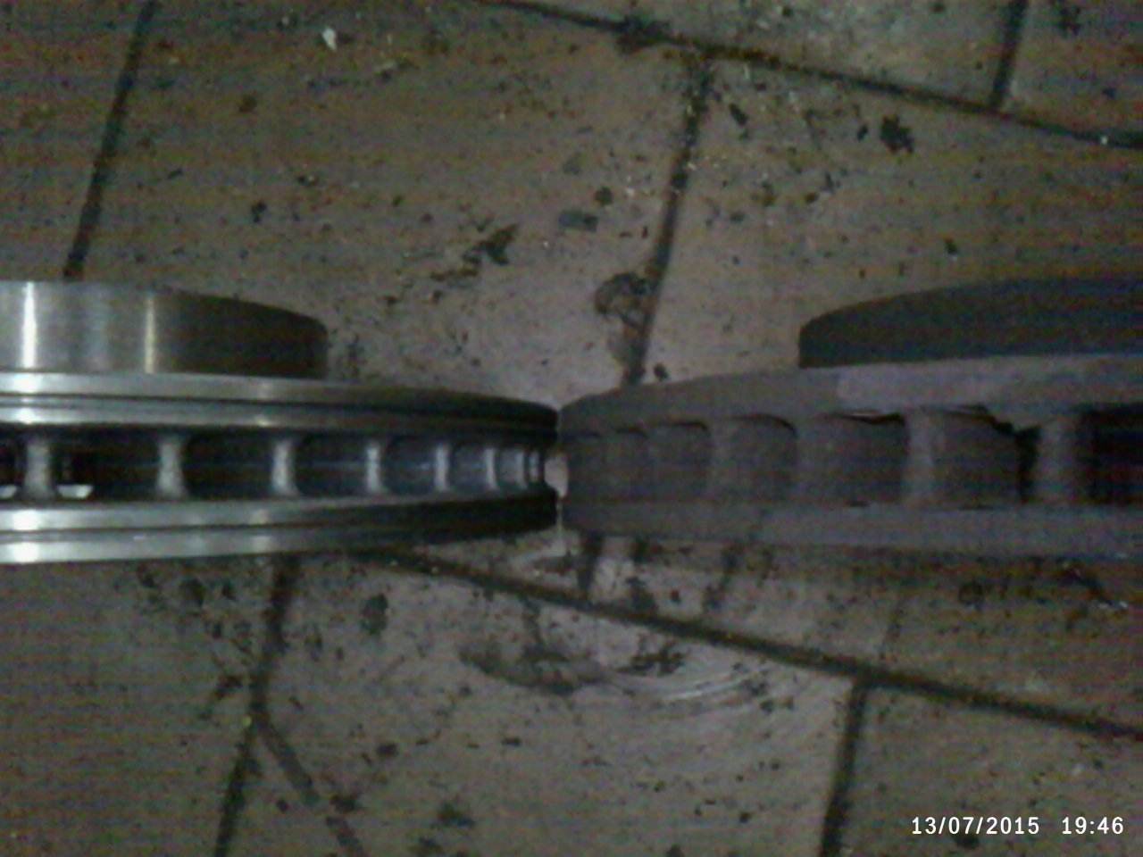

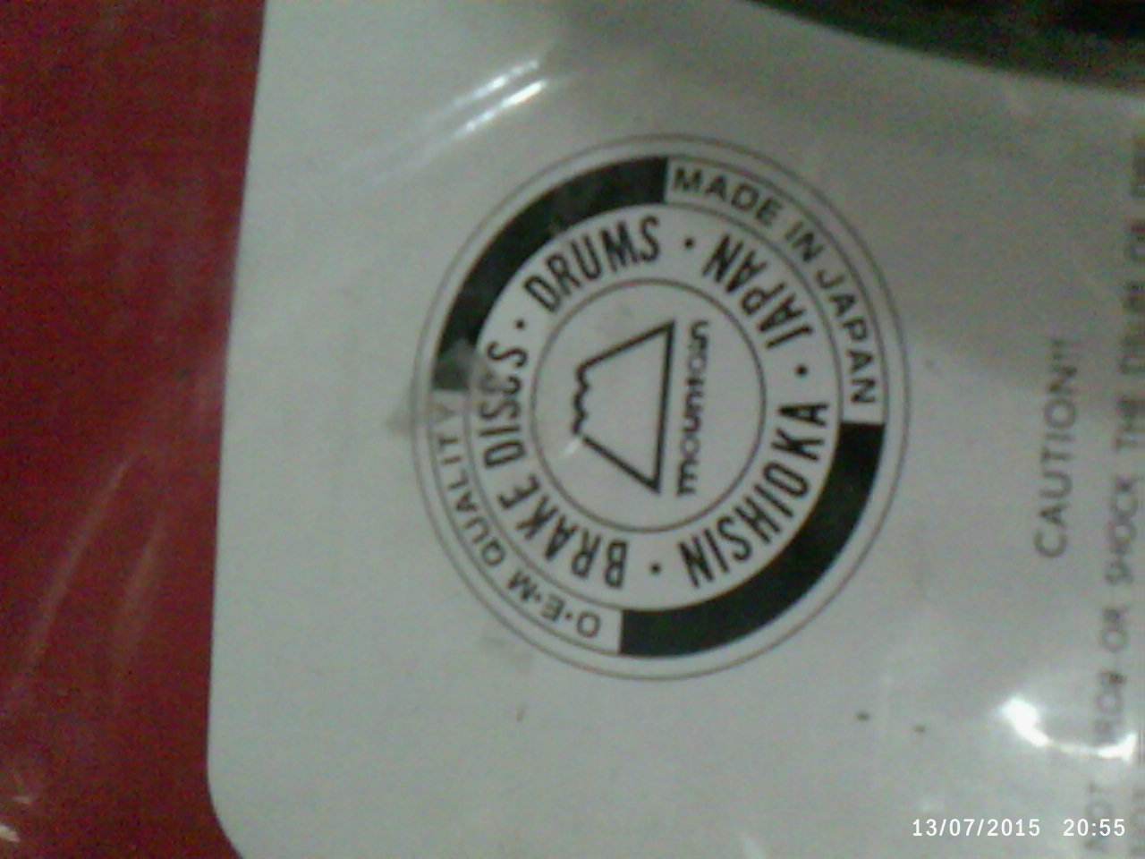

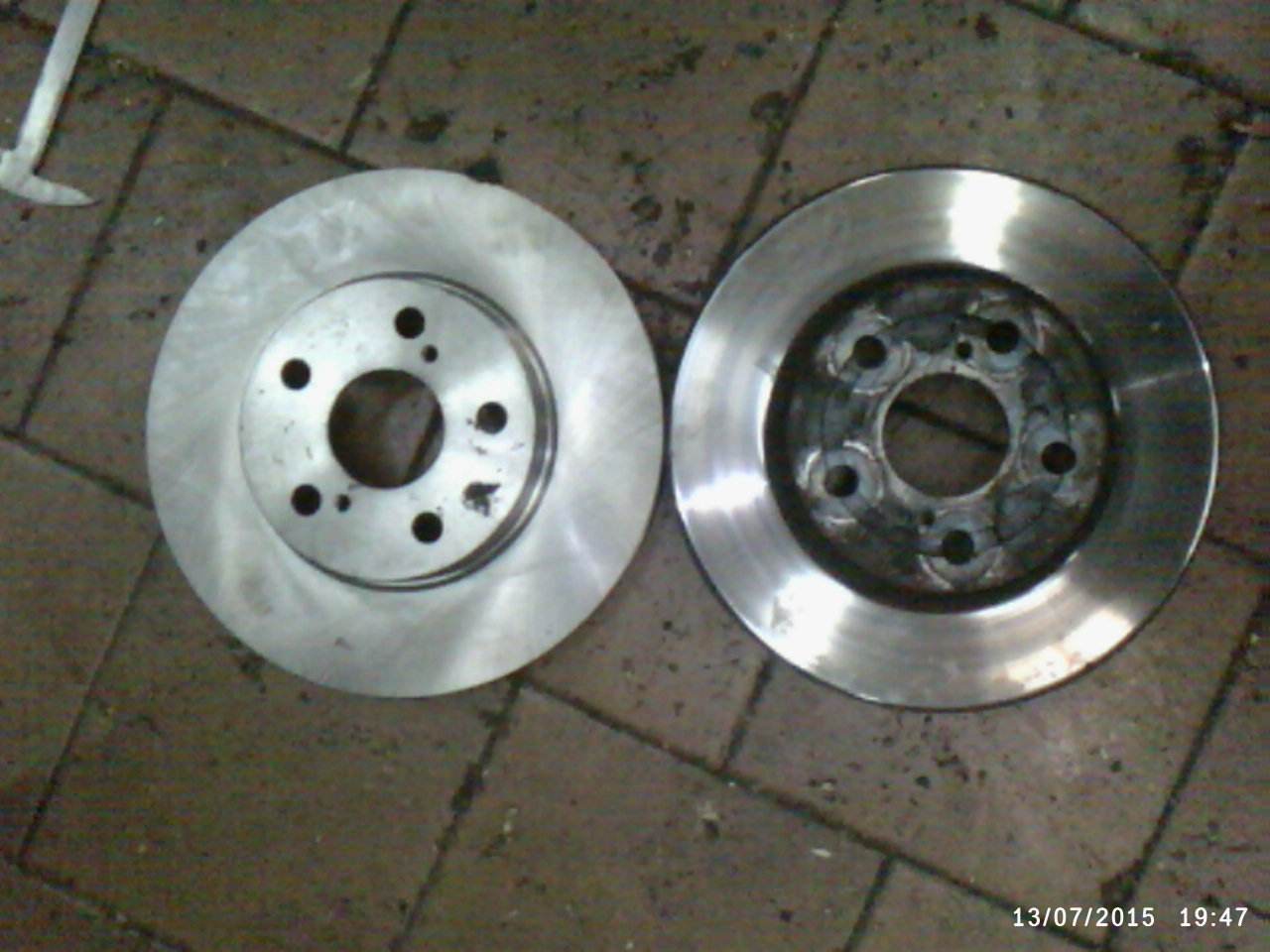

Поставил вчера Mountain TR-93, да и Otto Zimmermann 590.2562.00 ещё-бы походили.Zimmermann - отличные диски.
а почему 93? по оригинальному номеру у тебя 85....
понял почему, по параметрам одинаковые....
93 весят - 5,8 кг....
85 весят - 5,1 кг....
