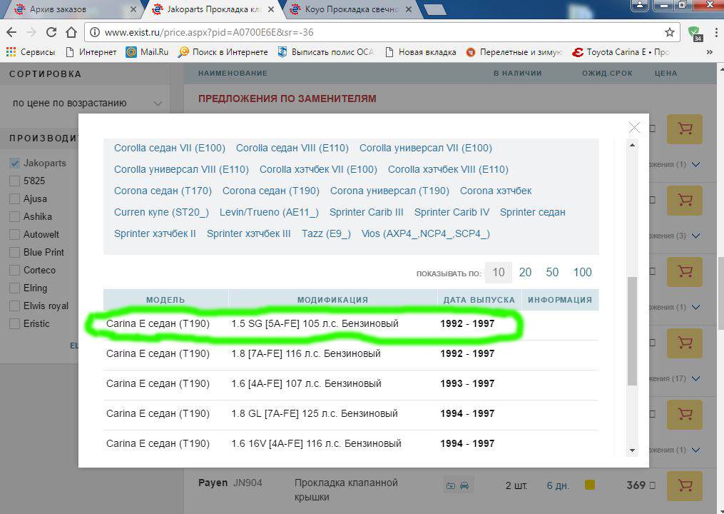

Экзист "зажигает", :du_ma_et: или я чего-то не знаю?
Снимок.JPG [ 308.98 КБ | Просмотров: 2775 ]
СообщениеДобавлено: Пт апр 14, 2017 5:50 pm
Azamat_630
Не заморачивайся. Экзист много чего знает :D
СообщениеДобавлено: Сб апр 15, 2017 1:06 am
Сообщения: 4547
:mashet_kepkoy:
А я надеялся,что "динозавра" откопал :( , :D .
СообщениеДобавлено: Сб апр 15, 2017 1:52 am
Сообщения: 2504
Двигатель: 2C АКПП (3S АКПП)
Azamat_630
Это для внутреннего рынка. Джапаны любят эксперементы. :)
Ешка не могла быть с ним. Вот нашёл:
