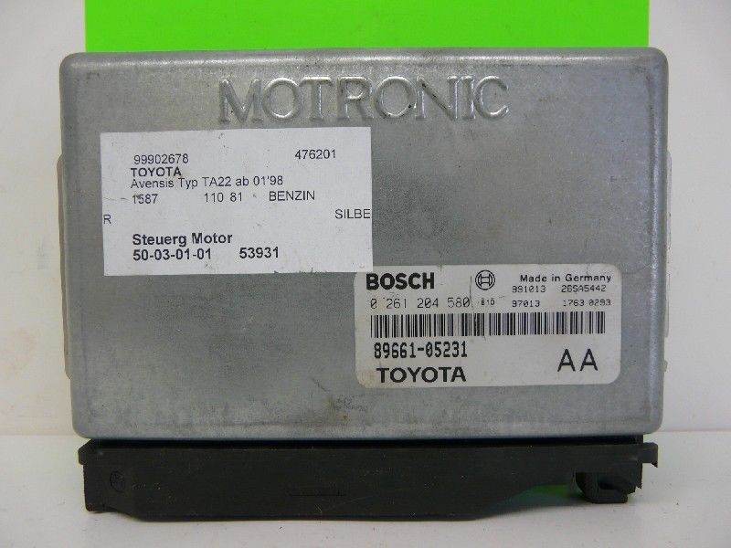

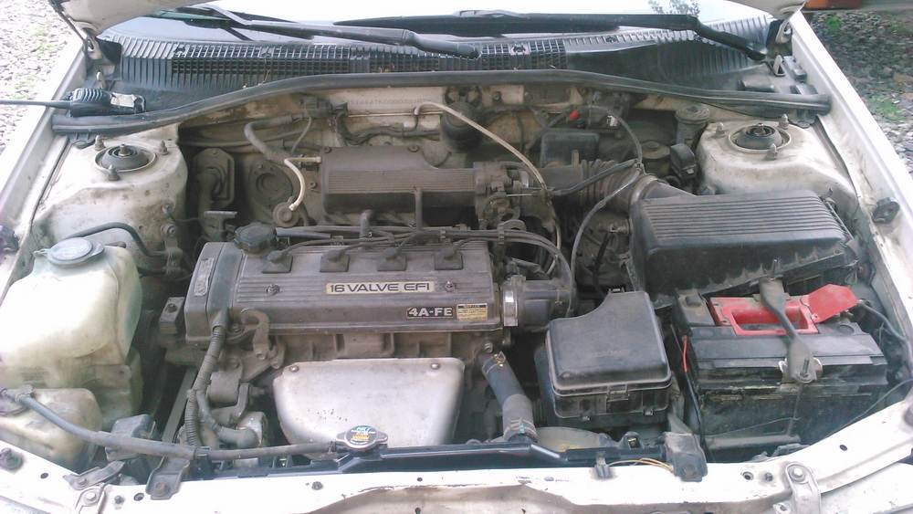

разговор шёл о том что Авики 4афе лб никто не видел,а в книге утверждаются что якобы они выпускались.
-видел токо части от них
Комментарий к файлу: ECU ENGINE BOSCH 0261204580 89661-05231 AA Toyota Avensis t22 1.6 4a-fe
ECU ENGINE BOSCH 0261204580 89661-05231 AA Toyota Avensis t22 1.6 4a-fe.JPG [ 61.17 КБ | Просмотров: 5856 ]

bastynda
Саш, мы тут с другом искали машину... авенсисы 1.6 бошмотроник, но не ЛБ, других 4А не видели.

grigori

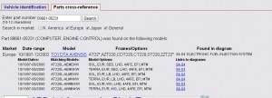

если пробить номер мозгов,то выдает все Авики с этим номером,там и ЛБ и СТД или я чего то не понял ?
111.jpg [ 69.06 КБ | Просмотров: 5831 ]
СообщениеДобавлено: Вт май 12, 2015 6:01 am
Ну может по каталогам они были, а в реале - мегаредкий эксклюзив?

Предположу, что ЛБ 4А на Авенсисах были такими же катушечными, как и 7А.
Применимость катушки - http://www.exist.ru/price.aspx?pid=7C30 ... Cat=Toyota
ВВ проводов - http://www.exist.ru/price.aspx?pid=7900 ... Cat=Toyota
это части как раз от СТД мотора, LB в модельном списке применимости - LiftBack
ЛБ 4А моторов я тоже не видел, но значит только то, что я их не видел, а не то, что их не бывает в принципе :)
Я и праворульные видел только на фото, а может под их капотами как раз и установлено искомое.

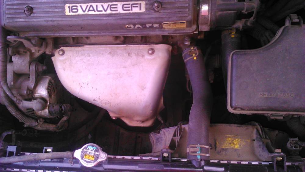

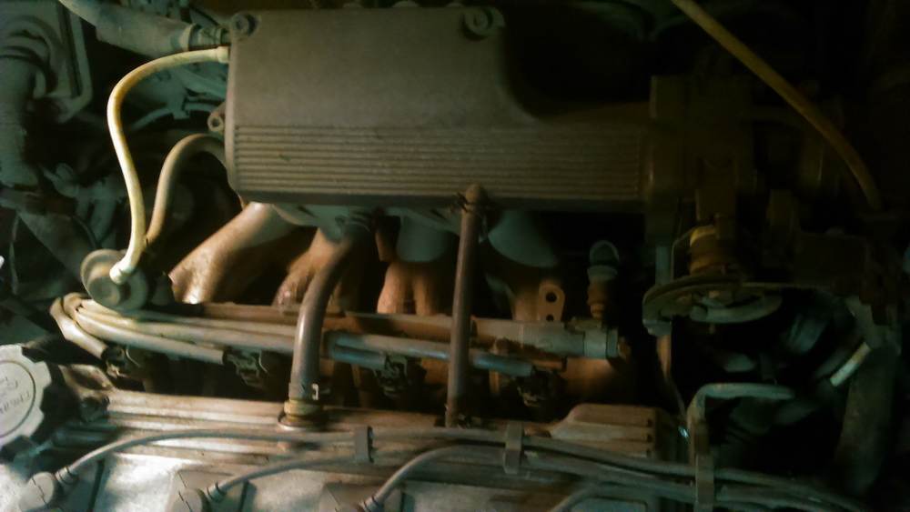

Доброго вечера :)
Запутался в обсуждениях, помогите, какой все же у меня двигатель? :)
DSC_0109.JPG [ 167.23 КБ | Просмотров: 5715 ]
DSC_0108.JPG [ 127.32 КБ | Просмотров: 5715 ]
DSC_0104.JPG [ 141.68 КБ | Просмотров: 5715 ]
lb
СообщениеДобавлено: Вс июл 19, 2015 9:33 pm
Зарегистрирован: Вт авг 14, 2012 6:49 am
Сообщения: 67
Откуда: г. Зеленогорск Красноярский край
bastynda писал(а):
lb
Точно Lb?
СообщениеДобавлено: Вс июл 19, 2015 9:57 pm
Сообщения: 196
Откуда: Запорожье-Харьков
Машина: Toyota Carina E sedan
:a_g_a: все указывает на это.
СообщениеДобавлено: Вс июл 19, 2015 10:05 pm
Сообщения: 1195
Откуда: Витебск
Машина: Carina_E
Двигатель: 4AFE\LB
Roger писал(а):
Точно Lb?
-по твоим фото (качество) и с нашими кулибиными точно на 100 % тебе никто не скажет .:
-проверь-посмотри работает ли привод дополнительных заслонок на впускном коллекторе
-лампочки есть экономи ? Горит -негорит ?
-посмотри номер датчика кислороного (зеркальцем на ручке)
-ну и еще много несущественных признаков .
А на то что ЛБ указывают форсы в голове , ЛБ эшный трамблер
СообщениеДобавлено: Вс июл 19, 2015 11:12 pm
Зарегистрирован: Чт сен 11, 2014 12:09 am
Сообщения: 117
Откуда: Беларусь,Минск
Машина: Carina E LB 1.6
lb -100-п!!!выглядит как у меня
СообщениеДобавлено: Пн июл 20, 2015 3:50 am
Сообщения: 67
Bastynda
лампочка эконома горит, номера датчика нет, да и сомнения на счет него, родной ли он (чек горит, ошибка 21)
про заслонки не могу сказать.
на что сделать упор при фотографировании? :-)
СообщениеДобавлено: Пн июл 20, 2015 10:25 am
Сообщения: 297
Откуда: Калуга
Машина: Carina E хэтчбек
Двигатель: 1800 lb
у тебя даже провода ВВ стоят из "чудо наборчика", они продавались для ЛБ двигателей

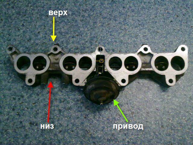

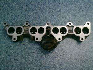

Roger
-этой детали у СТД дрыгателей нету (только у Камри, но там гранаты другой системы и у тебя точно не с Камри дрыгатель )
ее номер вроде 17300-16020 ,
-а если никто ничего не колхозил с движком- сфотай трамблер ,катушку (номер глянь) , трамблер
на фото заслонка с ЛБ двигателя
17300-16020.jpg [ 91.59 КБ | Просмотров: 5635 ]
03098ba8a50e.jpg [ 77.55 КБ | Просмотров: 5627 ]

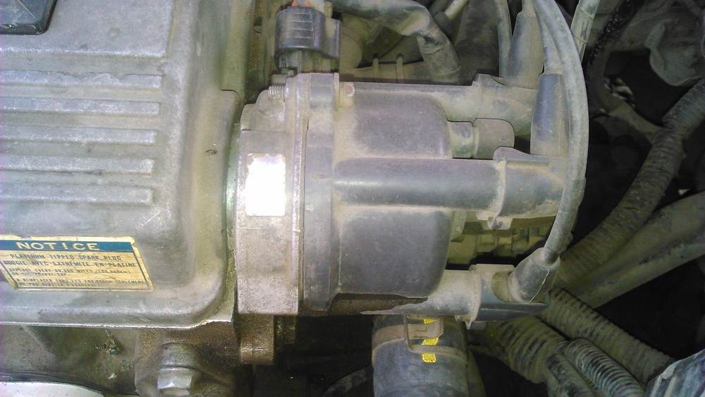

По заслонкам вроде бы такой номер бьется 17300-16020
Вот трамблер и катушка:
DSC_0112.JPG [ 198.05 КБ | Просмотров: 5601 ]
DSC_0113.JPG [ 213.18 КБ | Просмотров: 5601 ]
DSC_0115.JPG [ 193.05 КБ | Просмотров: 5601 ]
DSC_0116.JPG [ 175.86 КБ | Просмотров: 5601 ]
DSC_0118.JPG [ 229.63 КБ | Просмотров: 5601 ]
DSC_0119.JPG [ 194.81 КБ | Просмотров: 5601 ]

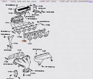

-а на моторе (впускной коллектор )эта заслонка де-факто есть ?
--да, LEAN BURN
03098ba8a50e___.jpg [ 69.48 КБ | Просмотров: 5599 ]
СообщениеДобавлено: Пн июл 20, 2015 6:33 pm
Сообщения: 67
Да, есть такой привод
