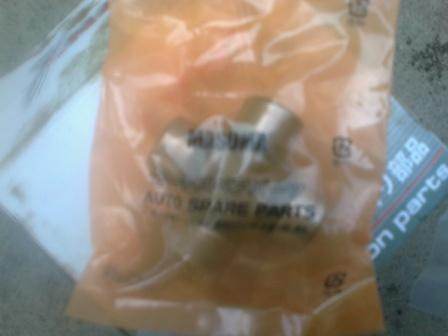

Ну вот, наконец-то получил запчасти по передней подвеске и появилось время их поставить взамен старых.
Комментарий к файлу: Шаровые опоры, посмотрим сколько проходят.
Фото0657.jpg [ 20.07 КБ | Просмотров: 10807 ]
Комментарий к файлу: Передние опорные подшипники. Как оказалось производства Тайланд.
Фото0659.jpg [ 21.32 КБ | Просмотров: 10807 ]
Комментарий к файлу: Собственно, крестовинка рулевого вала. Япония, масума.
Фото0660.jpg [ 20.3 КБ | Просмотров: 10807 ]
Комментарий к файлу: Вот так упакована.
Фото0664.jpg [ 20.28 КБ | Просмотров: 10807 ]

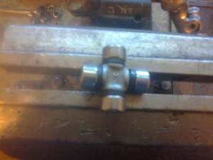

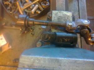

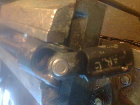

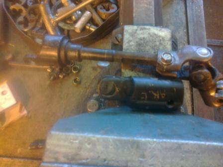

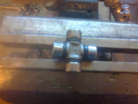

Вчера на работе заменил нижнюю крестовину рулевого вала. Такие работы не хочется делать на коленке в сарае, где нет элементарных приспособлений. В гараже есть всё необходимое.
Комментарий к файлу: Вот она, японская крестовинка masuma.
Фото0665.jpg [ 47.52 КБ | Просмотров: 10779 ]
Комментарий к файлу: Вал снят.
Фото0666.jpg [ 26.34 КБ | Просмотров: 10779 ]

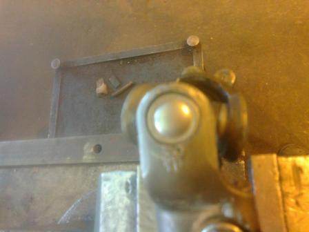

Кстати, на предыдущие работы- замену шаровых опор и опорных подшипников, у меня ушло порядка трёх часов, не считая перекуров. А на снятие рулевого вала и его установку на место, примерно столько-же. Может чуток меньше. Замена самой крестовины заняла где-то минут двадцать- не более. Очень неудобно было затягивать нижний стяжной болт вала. Примерно по 1/8 оборота накидного ключа за одно движение, хоть и выбрал оптимальное расположение для доступа ключа с рукой к граням шляпки болта.
Комментарий к файлу: Вот так выглядят торцы (стаканчики от масумы).
Фото0667.jpg [ 22.66 КБ | Просмотров: 10779 ]
Комментарий к файлу: А это жигулёвская, поставленная год назад. Ещё поживёт.
Фото0668.jpg [ 21.47 КБ | Просмотров: 10779 ]

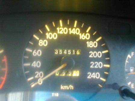

Ну и как водится, пробег на момент проведения замен. :)
Фото0670.jpg [ 22.61 КБ | Просмотров: 10779 ]

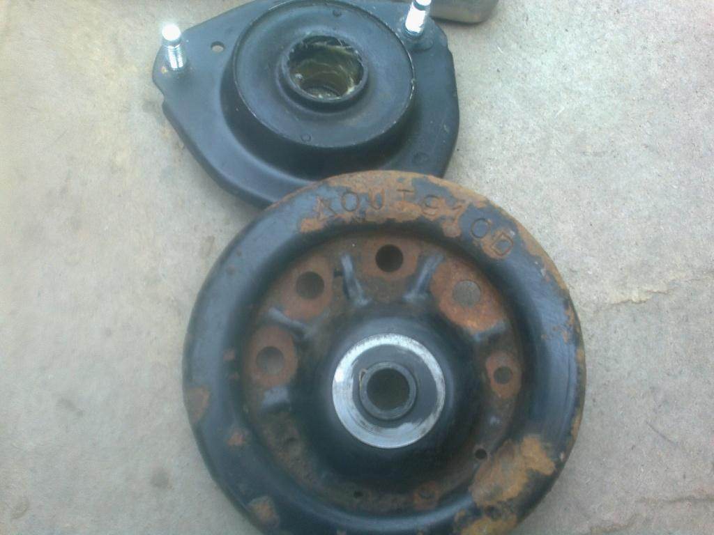

Наконец-то сегодня добрался до передних стоек и сделал всё по правилам. И метка там естественно была.
Фото0672.jpg [ 78.01 КБ | Просмотров: 10647 ]

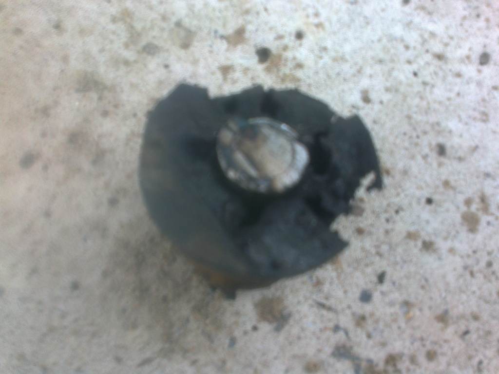

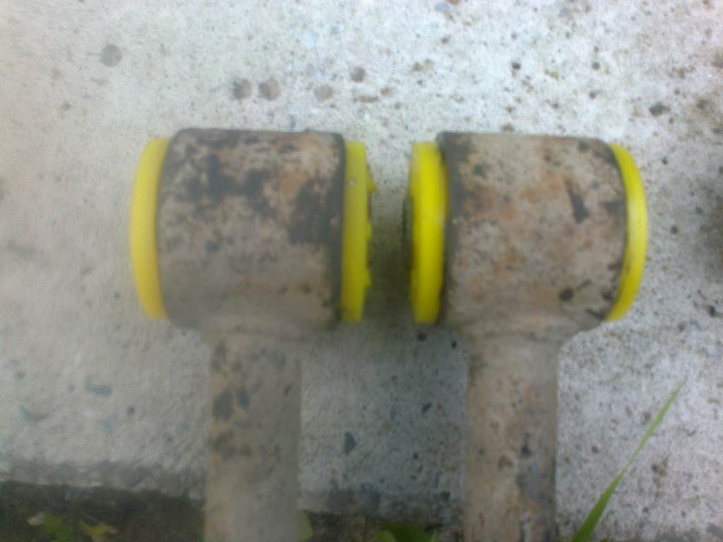

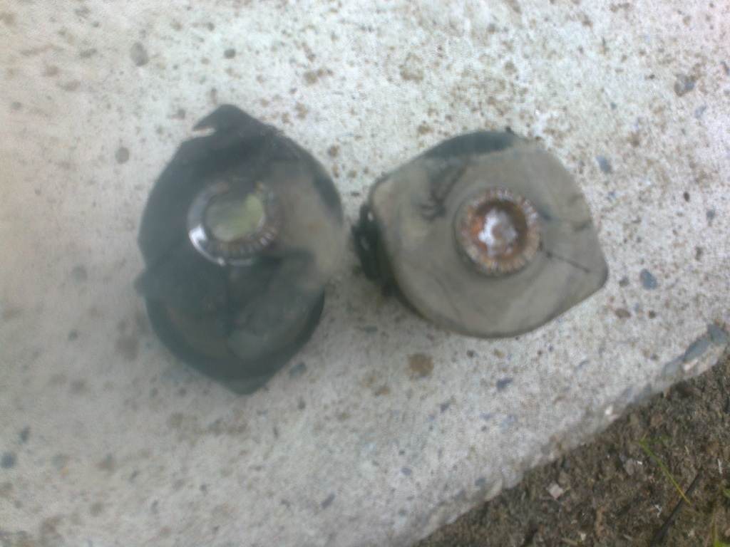

Сегодня перетряхивал заднюю подвеску. Вернее только продольные рычаги- менял мёртвые сайлентблоки на полиуретан от Точка Опоры. Старые пришлось вырезать вместе с болтами, при помощи болгарки.
Комментарий к файлу: После этого передние выбились при помощи молотка и оправки из обойм.
Фото0685.jpg [ 235.41 КБ | Просмотров: 10615 ]
Комментарий к файлу: А вот задние пришлось ещё и высверливать. Саму резину, чтобы ослабить натяг.
Фото0684.jpg [ 202.23 КБ | Просмотров: 10615 ]
Комментарий к файлу: Новые передние встали на места отлично. Прессовал на работе в тисках.
Фото0690.jpg [ 227.43 КБ | Просмотров: 10615 ]
Комментарий к файлу: Они-же.
Фото0691.jpg [ 213.12 КБ | Просмотров: 10615 ]

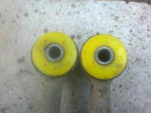

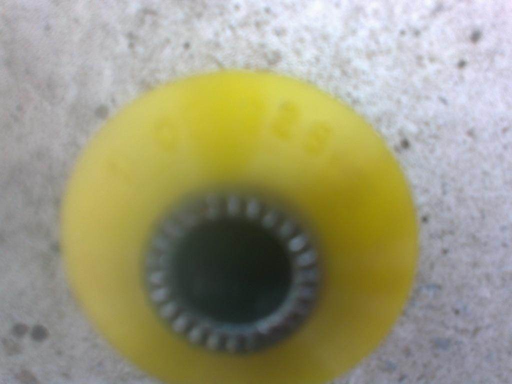

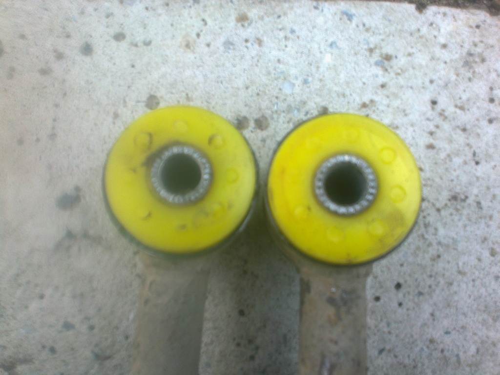

А вот с задними вышла какая-то засада: вошли они в отверстия в кулаке, практически от руки. Или что-то я напутал при заказе, или косяк упаковщика.
Комментарий к файлу: На упаковке указан код детали 1-06-226.
Фото0692.jpg [ 49.43 КБ | Просмотров: 10615 ]

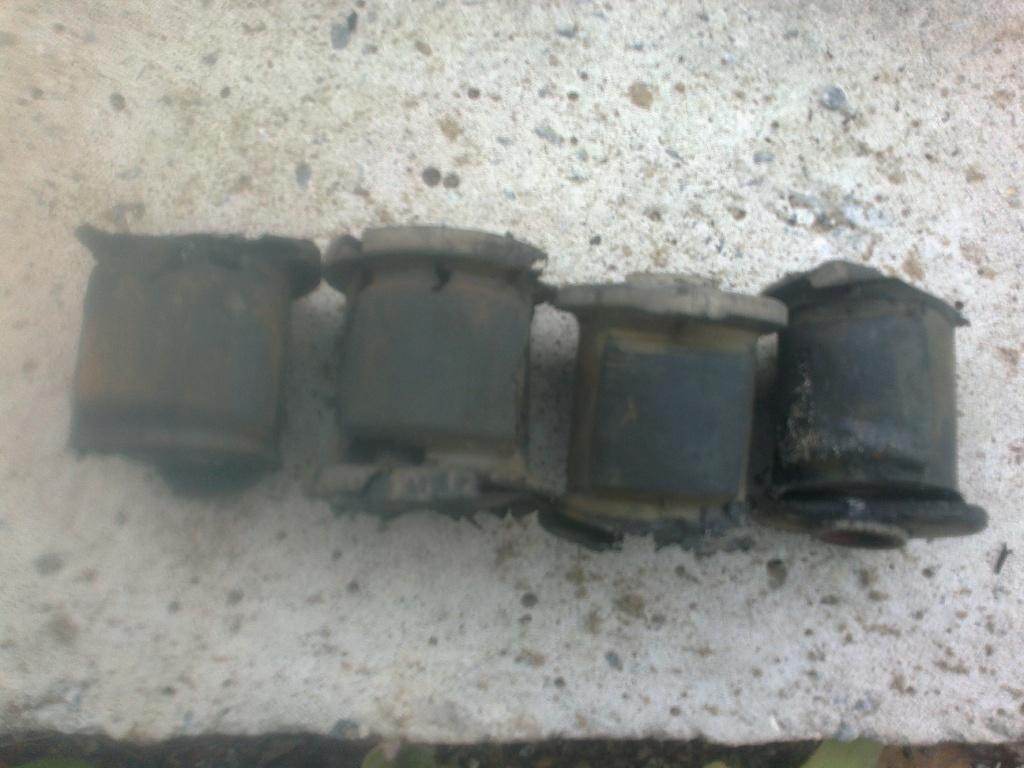

Сравнивал со старым резиновым. Новый меньше в диаметре и короче резинового. Делать нечего- машина должна ездить хоть и так пока.
Комментарий к файлу: Передние и задние старые.
Фото0696.jpg [ 84.21 КБ | Просмотров: 10615 ]
Такое ощущение, что перед и зад- одинаковые. По ширине оценить не смог, так как обрезано по бокам болгаркой при демонтаже.
Хоть задние и вызывают огромное сомнение, несмотря на это зад стал более собранным по сравнению с тем что было до замены.

В цапфу надо ставить такие же как и в рычаг продольный. тоже на этом попал.

alexrotor, вот!!! Я сегодня, когда оба старых сайлентблока рядом положил, тоже подумал об этом-же. Спасибо за комментарий, буду заказывать вторую пару. А эти что стоЯт- не подойдут-ли на поперечные рычаги? Уж больно похож размер. :)

По экзисту бьётся на поперечный рычаг не регулируемый ,тоже.
Сам сейчас подбираю сайленты на все рычаги задние,весь мозг сломал

Те-же что я запихал в задний кулак? 1-06-226? Или большой, что в продольном рычаге спереди стоИт, который 1-06-081?

[quote="Сергей 67"][/quote]
Да ,1-06-226 которые ты в цапфу вставил
