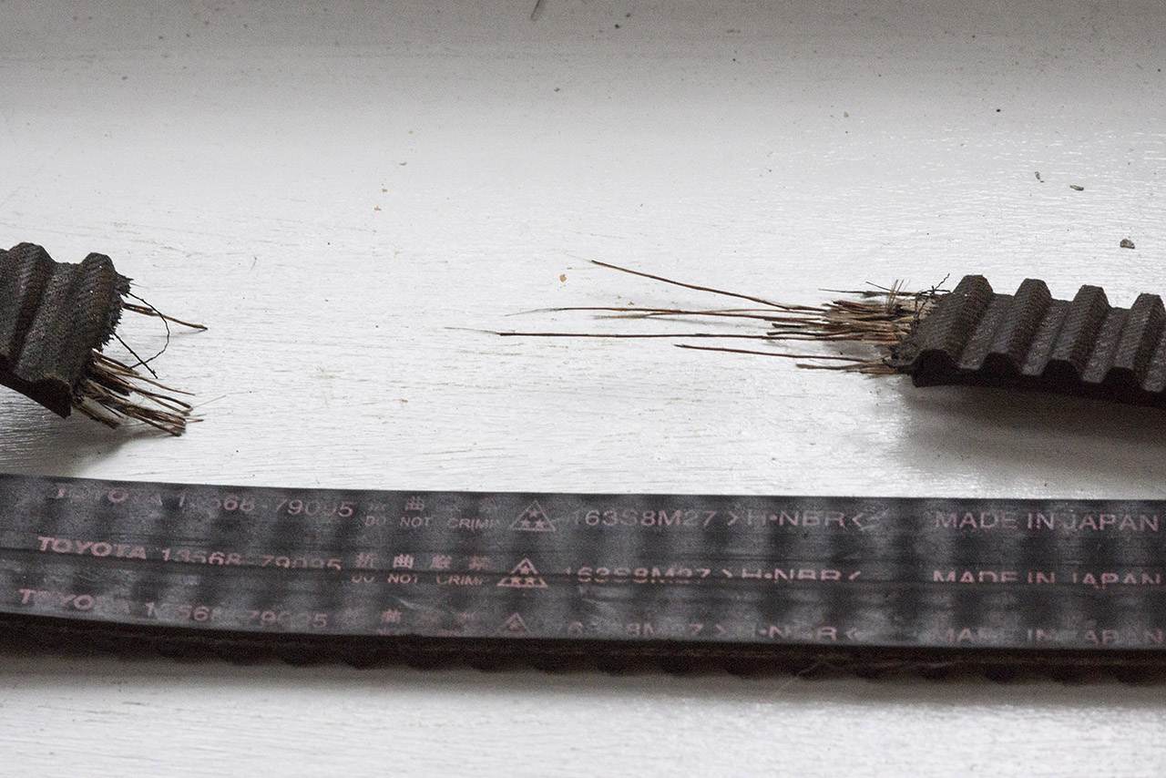

Вчера был полностью извлечён ремень. Фотографии приложил к сообщению.
Этот оригинальный ремень Toyota был куплен в Exist в Москве, отработал около 2'000 км, 1 месяц.
Все ролики, насосы были проверены — никаких нареканий не обнаружено.
В итоге только заменён ремень — пока всё работает, как часы.
Предварительный вердикт (если не будет в дальнейшем выявлено иное):
брак или повреждение (излом) при хранении/транспортировке.
Надеюсь, что итоги расследования инцидента могут быть впоследствии полезны участникам форума.

sersel писал(а):
Предварительный вердикт ... : брак или повреждение
или левак :nez-nayu:
а ты напиши в представительство Тойота в Москве и в Токио.... расскажи им свою историю, посмотрим что ответят ;)
ну если конечно хочется заморочиться.... ничего не требуй, просто расскажи о факте.... приведи фото упаковки и самого ремня....

baloven писал(а):
Ответ будет банален... даже не ответ, а вопрос "сходу"...
ГРМ устанавливался на специализированном СТО ?
Если делать поправку " на ветер "... а новый вообще ставился?
Чет он сильно потертый... букавки местами стерлись...
Либо новый и терся о что-то...
