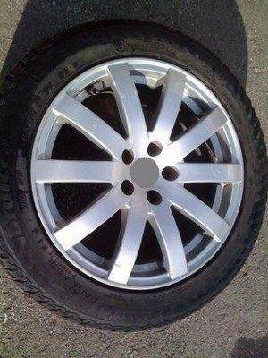

Как вы считаете как будут смотреться вот эти диски на Карине?
И ещё вопрос как они встанут если диам. центр. отверстия 57, на Карине вроде 54...

Возьми фотку машины и диска и прилепи к машине изображение дисков. Мне кажется ниче так будет, хотя так не угадаешь, на любителя. По поводу центр отверстия beso говорил кажется, что либо нужны прокладочные кольца, либо вообще без них можно.
СообщениеДобавлено: Ср апр 01, 2009 2:37 pm
Нужны.
Но я как раз на 57 и езжу. Без них. :-)
А вылет какой?

maddmr писал(а):
[А вылет какой?
А ХЗ!!! Диски с Ауди так что думаю 35-45 где то, сегодня поеду смотреть...

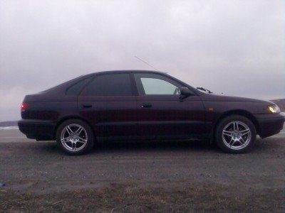

Воть переобульсо На лето 205\55 R16 не где не цепляет

BeeF можешь выложить еще с другого ракурса,типо спереди сбоку,тоже хотел такие же ,только на 15,чет я в сомнениях,к стати цвет в точь точь,как у меня,а чего у нее перед так задран,к стати на 55 я думал потоньше будет смотреться резина,или это потому что на 205

kostolom да трёс подвеску прошлым летом привезли пружины от 2 литровой я так думаю вот и задранная морда получилась а с другого пока нет возможности может завтро

BeeFв у меня так же задранна была,когда покупал,вообще бесило,нафиг срезал один виток и все в ажуре стало,у меня тоже походу от 2 литровой ставили,а то я думал от какого агрегата впихнули,за фотку очень благодарен буду :)
