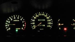

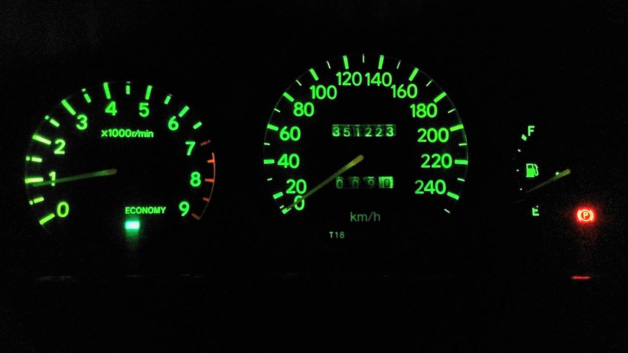

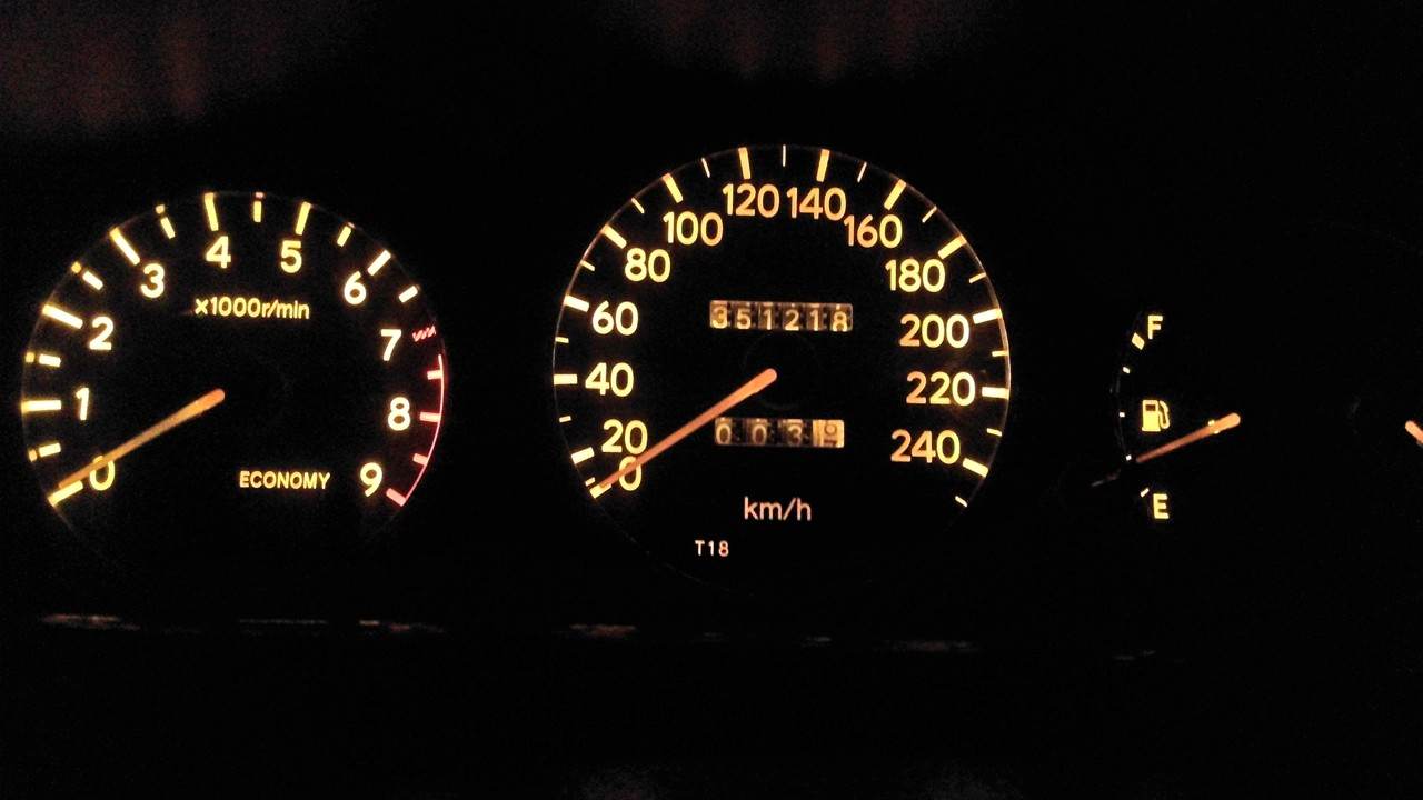

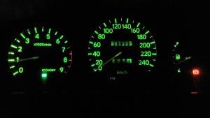

Решил немного улучшить подсветку приборов, так как лампочки, которые стояли еще с 93 года, Язаки, кстати, помутнели изрядно. Особо не заморачивался, прошелся по местным магазинам, в вазовском купил оранжевые лампочки 5W по 6 рублей, в другом- синие и зеленые колпачки по 15 (които W5W (Toyota 99132-YZZBA) в заначке давно были)) ) Поэкспериментировал. Решил остановиться на заводском варианте, с зелеными колпачками, может и видно чуть хуже, чем с другими цветами, но зато красиво) На фото- стоковая регулировка на максимуме.
Комментарий к файлу: Оранжевые вазовские лампочки 5W
orange.jpg [ 130.73 КБ | Просмотров: 21001 ]
Комментарий к файлу: Синие колпачки
blue.jpg [ 145.5 КБ | Просмотров: 21001 ]
Комментарий к файлу: Зеленые колпачки + Koito W5W (Toyota 99132-YZZBA)
green.jpg [ 127.69 КБ | Просмотров: 21001 ]

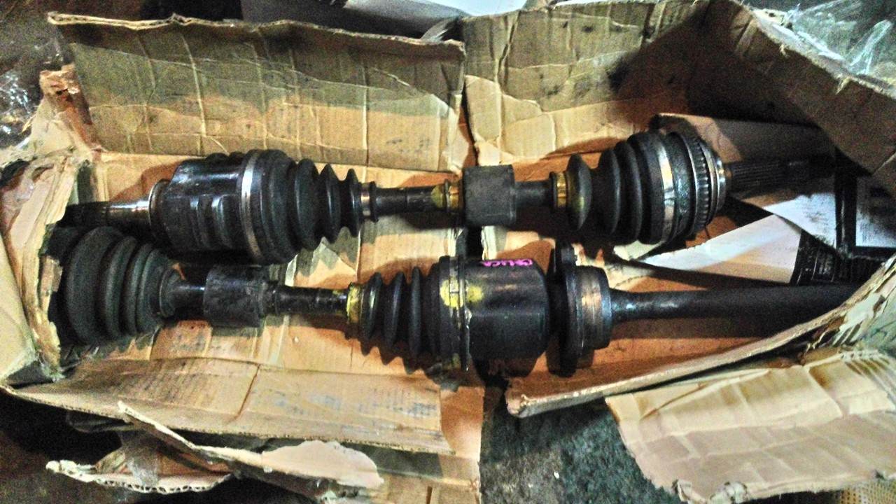

На скорости появилась вибрация, пристальный осмотр показал, что правая внутренняя граната помирает. Поглядел цены в емексе, новые по 4000, причем фебесты всякие. А тут попалось на глаза объявление old_Duglas, в общем купил у него (в расчете на перспективу) контрактные усиленные привода в сборе от Toyota Celica ST202, за что огромное спасибо! )
Комментарий к файлу: Усиленные приводы от Celica ST202
P_20150730_175730_HDR.jpg [ 286.03 КБ | Просмотров: 20907 ]
P_20150806_180923_HDR.jpg [ 166.79 КБ | Просмотров: 20907 ]

СообщениеДобавлено: Пт авг 07, 2015 6:12 am
И правильно сделал, японцы совсем не спроста сделали подсветку зеленой, сейчас объясню
почему, в начале 90х у меня был ниссан скайлайн 84го года, он тогда был еще "овощем",
двигатель 1.8, карбюратор (по моему гораздо сложнее инжектора), и была у него на потолке
"люстра", с ионизатором и двумя подсветками, белого, и зеленого цвета, с белой все понятно,
а вот для чего зеленая я долго не мог понять, пока однажды ночью на загородной трассе не
включил ее, сразу перестали напрягаться глаза, и как будто лучше стало видно дорогу, или
встречка слепить меньше стала, но глазам стало гораздо комфортнее, видимо для этого зеленая
подсветка и предназначалась, не понимаю почему сейчас у всех автопроизводителей подсветка
всех цветов радуги :nez-nayu: , видимо для привлекательности, в ущерб комфорту :(
3S-GTE что ли?
Так, для справки, а вибрация начинается с какой скорости?

Сообщения: 388
Двигатель: 3S-GTE 4gen
Заметно после 90, особенно если газ в пол

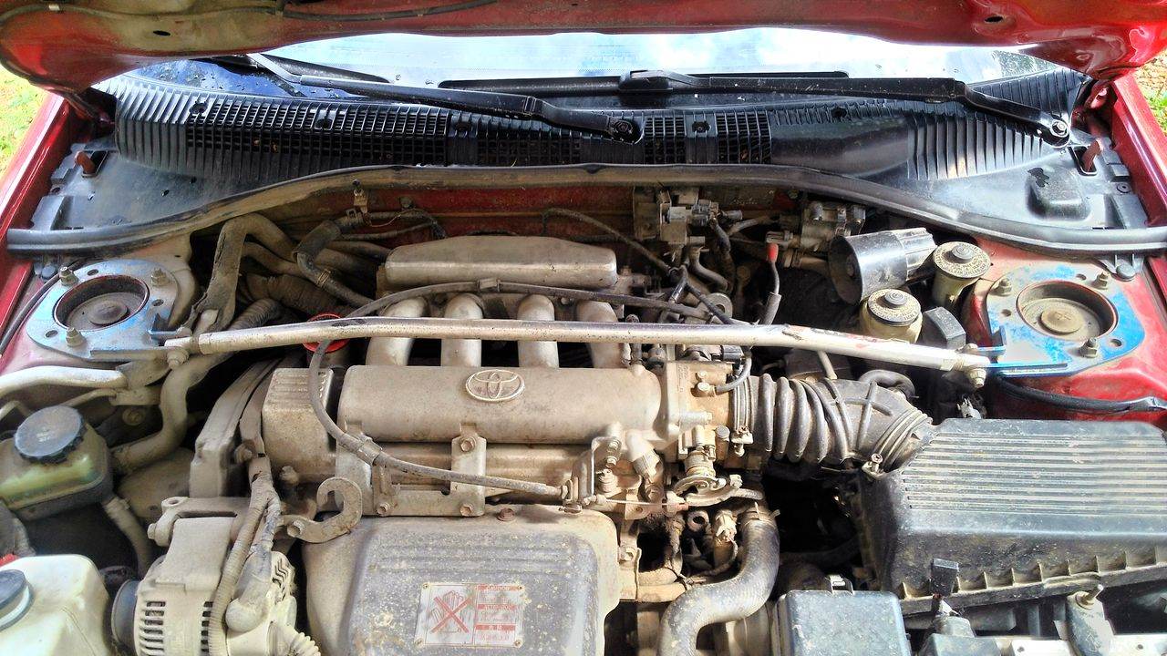

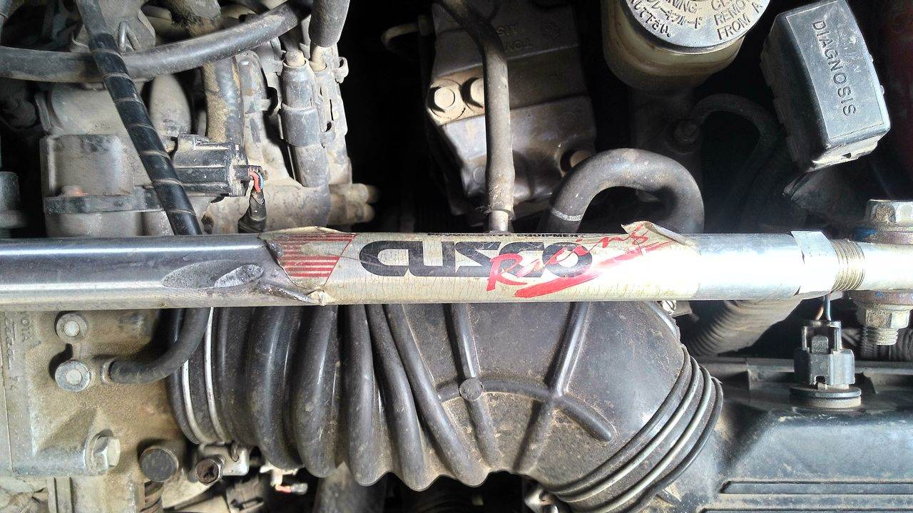

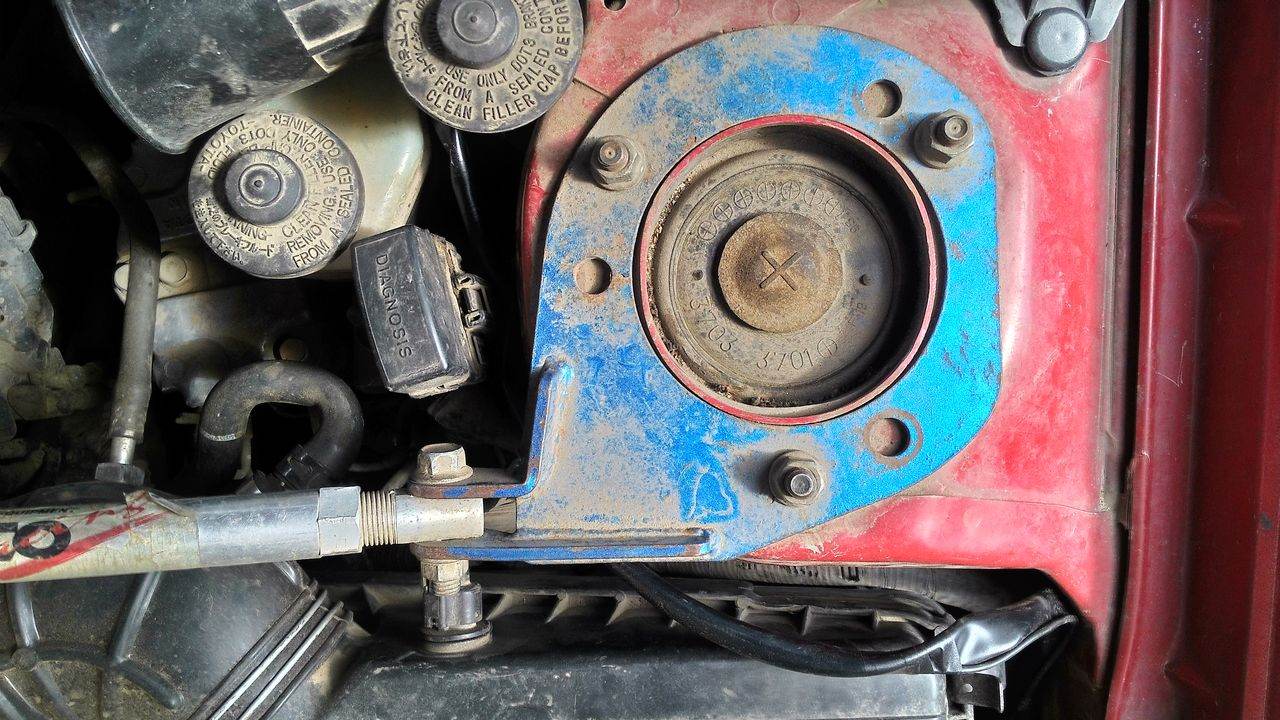

Фирменная распорка Cusco давно стоит, но что-то забывал сфотать, заодно подкапотное)
P_20150815_140740_HDR.jpg [ 255.07 КБ | Просмотров: 20716 ]
P_20150815_140748_HDR.jpg [ 221.9 КБ | Просмотров: 20716 ]

А шланг, гофра, воздуховода Родной такой стоит?

Конечно)) От Уазика-таблетки.
Вот идея! Себе такой же поставлю! :hi_hi_hi:

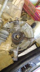

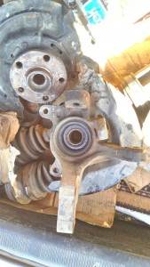

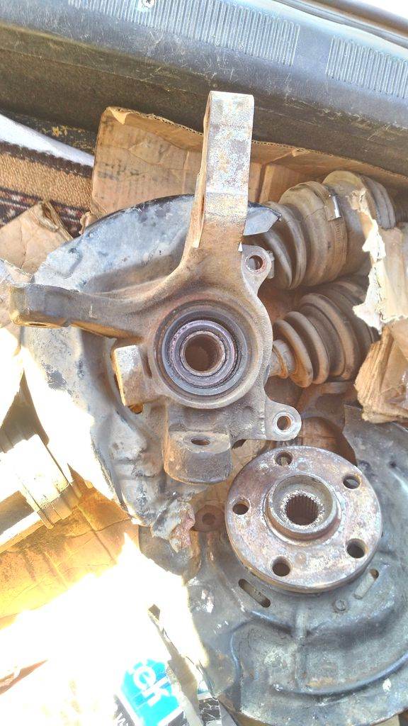

Эпопея с левым поворотным кулаком.
Проезжая пятитысячную яму не выдержал ступичный подшипник, а так как кулак еще год назад был под замену было решено его заменить, благо кулак и подшипник были куплены год назад. А тут еще и предстояла поездка в другой город. Но тут выяснилась интересная вещь, кулак не подходит! Странно, подумалось мне, кулак то КаринаЕшный. Тут следует напомнить, хотя у меня и GTI, но кто-то из прошлых владельцев свапнул суперстрат на макферсон. Так вот тут то и был зарыт зверь четырехлапый. Свапнули так, что рулевые наконечники заходят в кулак сверху вниз, а не снизу вверх, как на других комплектациях Карин. В срочном порядке поехал на разбор, там был найден кулак от Corona Exiv (от Carina ED тоже похож) с нужной конфигурацией, но, как выяснилось впоследствии, шаровая там другая. Снова на разбор, и кулак был обменян на нужный- от Toyota Caldina ST195 4WD, туда был запрессован оригинальный подшипник Toyota 90369-38003 (NSK JAPAN ZW 38BWD01) и поездка состоялась) В итоге продаю левый поворотный кулак Carina E, хороший, но на мою гибридную ГТИ не встает).
После поездки был заменен бензонасос на волговский Denso DFP01-06 110 л/ч[как пишут в интернетах](Если верить коробке, сделан в Нидерландах, европейским подразделением Denso Europe японской Denso), а также сеточка в баке Toyota 23217-74030
Комментарий к файлу: Левый поворотный кулак Carina E
1.jpg [ 164.52 КБ | Просмотров: 20497 ]
Комментарий к файлу: Левый поворотный кулак Corona Exiv
2.jpg [ 150.88 КБ | Просмотров: 20497 ]

 Заголовок сообщения: Re: Красная Carina E GTI 1993
СообщениеДобавлено: Вс сен 20, 2015 9:41 pm
Сообщения: 563
Откуда: 24rus
Двигатель: 3S-Ge
На SSS рулевые наконечники ставятся так же как и на макферсоне, это у 4вд они ставятся сверху вниз.
СообщениеДобавлено: Вс сен 20, 2015 10:14 pm
Сообщения: 388
Ну тогда у меня вообще хитрый гибрид))
Upiter
А сколько на страте оборотов руля от упора до упора ?
Бортжурнал моей машины
Одо-дневник
СообщениеДобавлено: Вс сен 20, 2015 10:36 pm
Сообщения: 563
Откуда: 24rus
Двигатель: 3S-Ge
У тебя от 4вд кулаки стоят, 2.5 оборота.

Upiter
Ага, кулаки 4вд- Сaldina, стойки, рычаги- макферсон Carina E, рейка- SSS Carina E)
