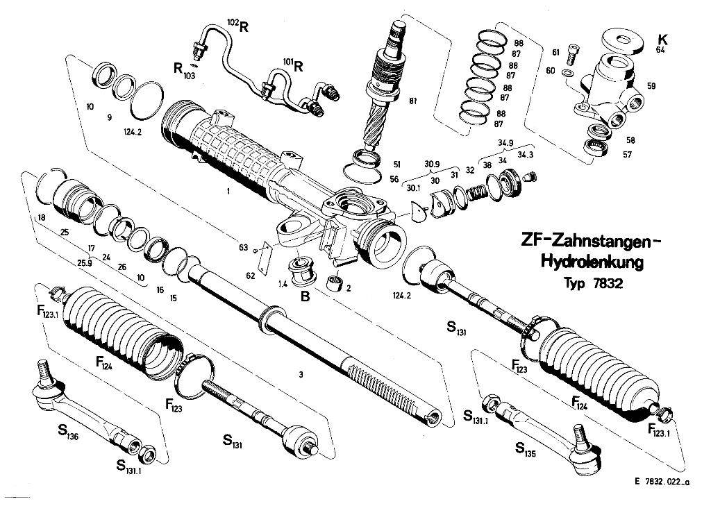

Доброго всем! Вот и меня постигла неудача с рейкой. Ещё год назад на подьемнике на СТО заметил, что пыльник правой стороны рейки как будто в масле немного. Но мастер сказал что это просто двигатель "потеет". А весной пыльник разорвало. Купил новые пыльники заменил, хотя с порваным пришлось поездить с полмесяца. И вот с месяца 2 назад началось, на поворотах некий шум (как будто что-то завывает) открыл бочек, а там жидкости на дне щупа. Так как не знал что залито, купил на подлив step up универсальную жидкость. Да и меня уверили, что жижа ушла из-за жары, у нас более 40 было. В начале подливать приходилось раз в 2 недели, потом каждую неделю, начал исследовать днище, всё сухо, на асфальте капель нет. А тут вчера руку в арку засунул, а там все в масле. Течёт с правой стороны, левая сухая и чистая. Влил герметик - ещё хуже стало, сегодня 150 км и в бочке опять на кончике щупа... Не стучала, не скрипела - просто потекла и всё.
Буду брать ремкомплект, рейка zf, отец у меня токарь, но ему нужно обьяснить что точить то (что стачивать и что вытачивать) пытался на пальцах обьяснить, он не понимает для чего это. Кто занимался этим или кто в курсе, может у кого остались фото, поделитесь, что делать то нужно. Разбирать буду сам.
И ещё вопрос, понимаю глупость - но сколько вот так подливая ездить получится, до момента полного клина руля? У друга на пасате рейка потекла, так руль сразу как вкопанный стал, а тут я столько есжу..

Дак чего течет то ? Сам насос или из правого пыльника рейки течет , если с пыльника течет то сальник под замену , у меня текло так же с правой стороны из пыльника , сальник износился и не держал давление масла , текло не хило так , заливать декстрон при расходе 2 литра на день это накладно , поэтому заливал Автол , на нем проездил пару недель . Как собрал все запчасти снимал рейку и перебирал её .
Добавлено спустя 6 минут 54 секунды:
В ремонте помог этот отчетик viewtopic.php?t=8567
Сальники себе брал эти 01013970 Кортеко 250 р за штуку

Из под правого пыльника течёт. Засунул руку под арку, там весь пыльник в масле. Сальник в ремкомплекте идёт? Пару постов выше ссылка на ремкомплект рейки zf, вроде по отзывам норм. Так все же мне нужно перебирать рейку или просто сальник заменить?
 Заголовок сообщения: Re: Рулевая рейка
СообщениеДобавлено: Пн авг 10, 2015 11:52 pm
Когда себе перебирал ремкомплекта на ЗФ рейку как такого не было , он типа был где то когда то , но никто его не видел , под заказ где то из арабских эмиратов сроком в пол года и ценой в несколько тысяч . По факту тебе только боковой один сальник сменить , если получится сменить не снимая рейки то попробуй , цена вопроса то 250-300 рублей за сальник . Заменишь посмотришь потечет снова или нет , только не порви маслосъемную часть на сальнике когда будешь его напяливать туда на вал .
СообщениеДобавлено: Пн авг 10, 2015 11:55 pm
step_slim стоп-стоп. Ты руку сунул под арку, пыльник снаружи в масле или ты пыльник снял и из него вытекла жижа? Пыльник со стороны водителя или со стороны пассажира (а то правый, левый, это смотря с какой стороны стоять к автомобилю, спиной или лицом.)?
Вообще я перебирал рейку, там реально все за 1 день сделать, ну если не спешить, то за 2. Из того что я покупал: сальники (2 одинаковых) и новые пыльники 2шт.
Порядок такой (в кратце): Разбираешь рейку, смотришь вал (если нет износа, раковин, не кривой - то оставляешь). Далее на валу 2 втулки, их токарь вытачивает новые (я делал более толстые). Вообще если грамотный токарь с тобой будет, то ему это как нефиг делать. Материал втулок: капрон, капролон, фторопласт и прочие маслостойкие пластики. Себе делал из капролона (т.к. его на предприятии куча). Далее все собираешь обратно. Самое главное не повредить сальник, который ставиться внутрь корпуса рейки (ты потом вал в корпус вставляешь зубьями, дак вот чтоб зубья не порвали внутреннюю стенку сальника).
Если все делать аккуратно и с толковым подходом, то перебрать не проблема. Я кстати скоро буду перебирать еще одну рейку себе (лежит в машине, надо на работу принести).
Смотри фотоотчет, который скинули, я по нему делал. Да там и так все понятно, разбирается рейка только в одну сторону.

Спасибо огромное Артём и wanTed! Более менее все встало на свои места.
Для начала попробую сменить сальник. Если не исправиться буду разбирать рейку. Единственное что смущает - болванки токарю из фторопласта (в селе 100% нет) из латуни или других металлов не вариант. Насчёт зазубрин и ржавчины - есть опасение что такие имеются, так как весной когда заметил что пыльник порван в него набилось грязи и воды. На СТО когда сняли пыльник из него вытекло грамм 300 воды. Как вариант это и стало причиной последующей поломки рейки - я так предполагаю.
wanTed - руку я засунул сквозь арку правого колеса, предварительно вывернул руль. Правое, если со стороны водителя по направлению движения.

Да походу изза воды вал начал покрываться ржавчиной , и она в свою очередь порвала сальник , разбирай смотри . Сделай фотки и будем думать
СообщениеДобавлено: Вт авг 11, 2015 1:39 am
step_slim сальник ты сможешь поменять, если только рейку разберешь.
Если вал с коррозией, то или его протачивать (если есть что точить, или менять вал)
вот картинка рулевой рейки
