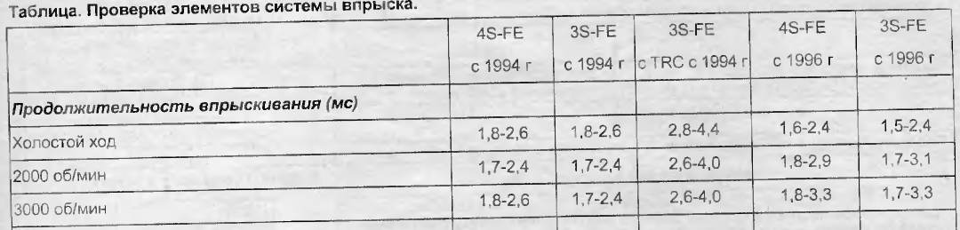

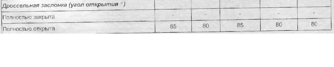

Сегодня нарыл очень интересную табличку по длительности впрыска:
Добавлено спустя 4 минуты 18 секунд:

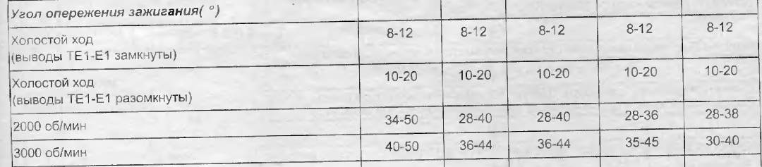

и еще по опережению зажигания:

Посмотрел я твой лог...
У тебя время открытия форсунок на ХХ большее, лямбда фиксирует богатую смесь, обороты великоваты...
Для начала проверь давление со станции и в рампе.
Выше я выкладывал картинки, первый рисунок как раз с нормативами времени открытия форсунок...

Это нормативы не для моего двс, да время немного большевато, но это вроде никак необъяснит почему хх выше после продолжительного нажатия на газ газ, тем более до нажатия на газ они чуть выше нормы
Да про нормативы я не посмотрел что двиг. 4А, но думаю на этот двигатель не сильно отличаются нормативы...
