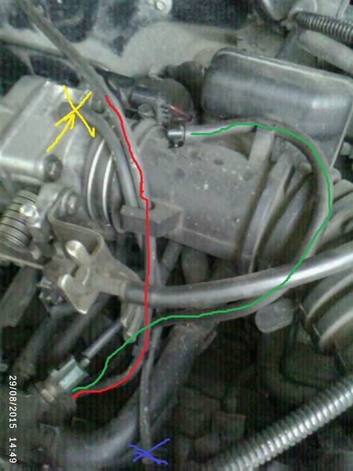

меня задолбал этот постоянный звук адсорбера. Подумал отсоединю нафиг шланчики и всё , но почему то даже при отсоединенных шланчиках треск адсорбера при езде нисколько не уменьшился. Как такое возможно? Люди ,HELP!

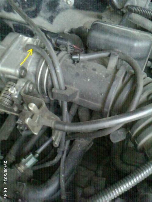

Я немного переделал, тоже трещит , но меньше, а машина едет лучше.Штатный сосок заглушен.

kizia227
привет, на фото немного не понятно ,какой штатный сосок ты заглушил и ты что ,гофру разрезал ,чтобы шланчик вставить?

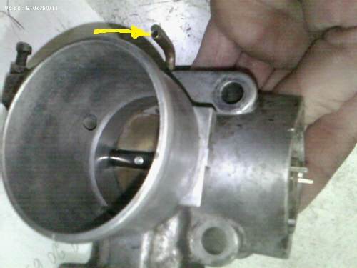

Fritz
Гофру просверлил ,разряжение в том месте меньше ,чем в заслонке(проверял медицинским манометром) Пропали поддергивания на постоянной скорости.Трубка металлическая заглушена , а резиновая так болтается.

kizia227
а, теперь понял, спасибо. А через гофру засасывать пыль не будет? Да и как-то жалко ее сверлить...

Fritz
Всё это делал ,когда был катализатор и подсекал выпускной коллектор(как потом оказалось) Сейчас катализатор удален , коллектор заварен, ставить трубки как было обратно, не хочу :)

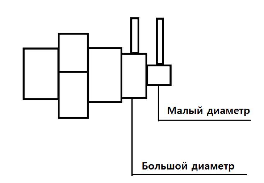

Привет, подскажите пожалуйста. Есть принципиальная разница как подключены трубки к термоклапану на корпусе термостата?
А то у меня что-то не трещит адсорбер :( хотя, если дуть в сам адсорбер, то он трещит.
Подозреваю что нет, сейчас схожу, посмотрю.
Посмотрел, шланг от заслонки, идет к штуцеру в узкой части клапана :)

ALEX-72
Эх, не понял я :) там, по мне так, одинаковые трубочки, только одна ближе к самому клапану, а другая дальше.
Продул все трубочки которые идут к адсорберу по инструкции. По всей видимости с ними всё ок. Осталось только продуть ту трубочку, которая идет в бензобак.
Клапан, по крайне мере на горячую открыт.
Поменял трубочки на клапане на всякий случай, хотя и правда, скорее всего не важно как подключать, клапан просто открывается и продувается.
Одинаковые, но выходят из пластика, разных диаметров, та что дальше от металла на заслонку,
вот что я имел в виду:
клапан.jpg [ 39.42 КБ | Просмотров: 14801 ]
