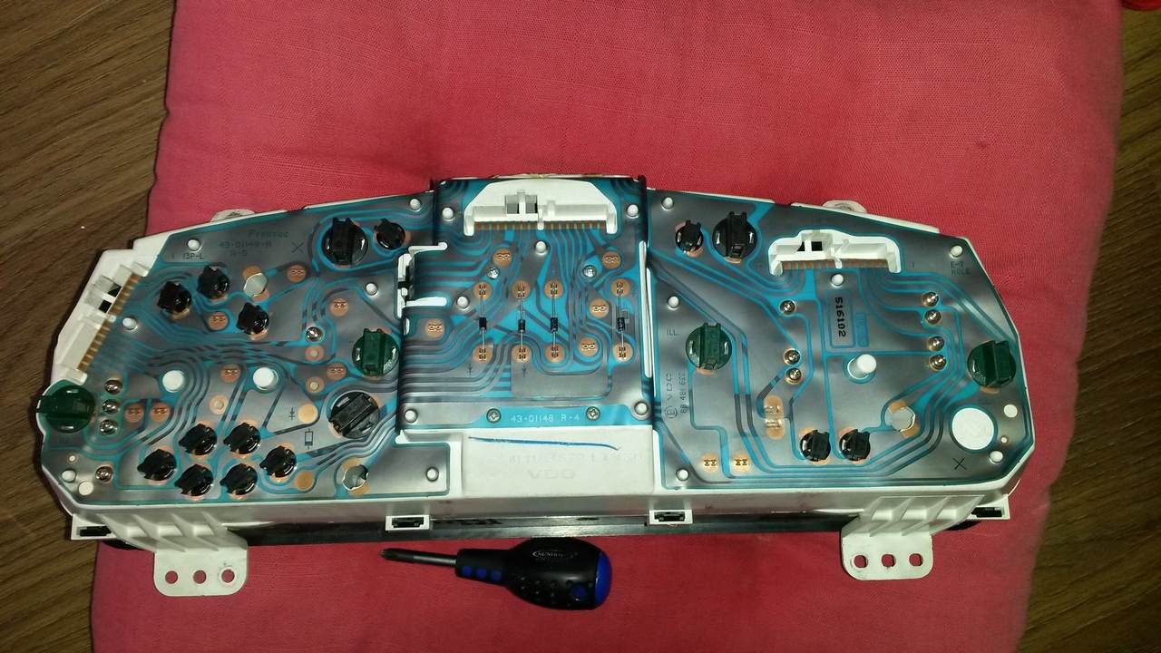

У меня приборка рестайл? Где найти схему на рестайловую приборку? Я так понимаю, в легионе - дорестайл?
П.С. По схемам, которые выше выложил ALEX-72, у меня дорестайл, как по картинке, так и по распиновке. Только верные ли схемы?
20150503_133051.jpg [ 429.41 КБ | Просмотров: 12036 ]

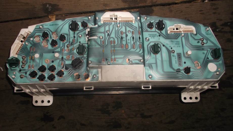

Так. С приборками, у меня похоже дорестайл, а вот это рестайл
Добавлено спустя 46 секунд:
П.С. Неужели ни у кого не осталось приборки с неисправным спидометром??
rest.JPG [ 245.57 КБ | Просмотров: 12011 ]

ALEX-72
Может у тебя не T22? Для дорестайла распиновка совпадает с легионовской
