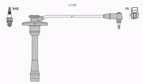

Azamat_630 писал(а):
закажу в "Экзисте",с пометкой проверить менеджером.
менегер может снять заказ,скажет-не бьется как аналог
а родной ОЕМ номер комплекта проводов своих не знаешь ?
 Заголовок сообщения: Re: ВВ провода
СообщениеДобавлено: Вс сен 13, 2015 7:37 pm
Сообщения: 4536
bastynda
ОЕМ не знаю,стоят BOUGICORD 550 CLASS E-1 TOYOTA
СообщениеДобавлено: Вс сен 13, 2015 8:01 pm
Сообщения: 1836
Откуда: Регион 11
Двигатель: 4A-FE БОШ
Azamat_630
Учти,что ЛБ-шные на СТД не подходят.На СТД концы проводов что входят в трамблёр-мама,на ЛБ-папа.Сними проверь у своей машины.На экзисте продаваны таких тонкостей не знают.На фото экзиста визуально можно их различить. На ЛБ проводах штырьки сильно торчат чем у СТД.Имеется ввиду СТД БОШ.
Последний раз редактировалось Мурат1623 Вс сен 13, 2015 10:25 pm, всего редактировалось 1 раз.
СообщениеДобавлено: Вс сен 13, 2015 8:24 pm
Сообщения: 4536
Мурат1623

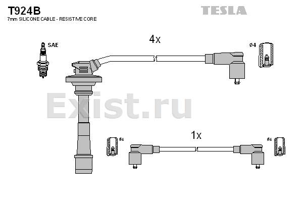

Вроде во эти не подойдут,рис.4?
1.png [11.27 КБ]
4.PNG [3.81 КБ]
Последний раз редактировалось Azamat_630 Вс сен 13, 2015 8:35 pm, всего редактировалось 1 раз.
СообщениеДобавлено: Вс сен 13, 2015 8:30 pm
Сообщения: 1836
Откуда: Регион 11
Azamat_630
Он самый.
СообщениеДобавлено: Вс сен 13, 2015 8:37 pm
Сообщения: 4536
Мурат1623
В смысле,рис.1 то,что надо для Бош?
СообщениеДобавлено: Вс сен 13, 2015 8:43 pm
Сообщения: 1836
Откуда: Регион 11
Azamat_630
Рис.1, то что надо...
СообщениеДобавлено: Вс сен 13, 2015 8:56 pm
Сообщения: 4536
Мурат1623
-неверно,LB бывают 2 типов ,в моей стоят клеммы мама-мама везде
СообщениеДобавлено: Вс сен 13, 2015 10:21 pm
Сообщения: 1836
Откуда: Регион 11
bastynda писал(а):
,LB бывают 2 типов
Мдаа ужж. :ne_vi_del: Теперь будем знать,что и так бывает и при заказе ВВ-проводов быть внимательным.
СообщениеДобавлено: Вс сен 13, 2015 10:42 pm
Сообщения: 4536
Какие?
СообщениеДобавлено: Пн сен 14, 2015 5:12 am
_vadim_ писал(а):
Подтверждаю, что на замену проводов с фишками на рисунках ниже, подходят Tesla T924B. Квадратные головы.
Вот человек поставил Тесловский комплект на Бош мотроник,в его сообщении и фото фишек есть.Ходил кто-нибудь по моей ссылке,читал его сообщение?
viewtopic.php?f=7&t=579&start=425
СообщениеДобавлено: Пн сен 14, 2015 7:23 am
Сообщения: 1195
Откуда: Витебск
Машина: Carina_E
Двигатель: 4AFE\LB
Какие?
1 мама-мама все клеммы (на свечи и на крышку трамблера ) T924b Tesla ,90998-99002
2 мама-папа -на свечи мамы ,на крышку-папы (волшебный наборчик) 19101-02H00
второй вариант есть Тесла,но номер надо проверять
