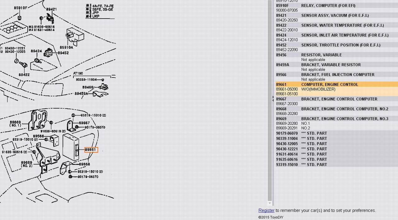

у меня энтот вин бьется как СТД , ЭБУ тоже как СТД ENGINE CONTROL 89661-05090 W/O(IMMOBILIZER) без иммобилайзера

вот твоя по вину
и номер ЭБУ .
ни слова об ЛБ
sb153abk10e050354.jpg [ 85.32 КБ | Просмотров: 7759 ]
89661-05090.jpg [ 135.78 КБ | Просмотров: 7759 ]

levsha2010 писал(а):
Где ты его VIN пробил
на ОФФ сайте Тойота-UKP Англия
http://www.toyodiy.com/parts/
COMPUTER, ENGINE CONTROL

bastynda
на сайте http://www.japancats.ru/toyota/Unit.asp ... 1701&Title по его вину бьется и ЭБУ л.б. и Впускной коллектор 17176-02010 л.б.шный. (похоже с коллекторм и наколхозили, поставили СТД).

bastynda
Пробил на этом сайте : свечи л.б. http://www.toyodiy.com/parts/p_E_199610 ... _1901.html и все остальное тоже.
-да ,извини ,ты прав ,дрыгатель ЛБ . Ночью я иногда путаю,спать наверно надо больше :wo)(ll:
