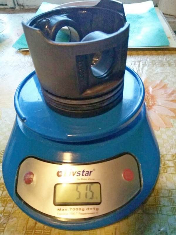

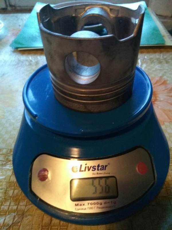

Здорова мужики.Давненько я свою тему не поднимал.Отписываюсь короче.Со время последнего поста(1,5года) так и ездил я на своём стучащем автомобиле.Постоянные командировки и отсутствие времени всё мешали мне им заняться...пока не начало у меня буксовать сцепление.Честно говоря самому было лень драть коробку,нашёл ребят которые за нормальные деньги выполняют все ремонтные работы,и со спокойной душой им отдал свою машину.Раз скинули коробку,то говорю завезите на переборку(синхрон 2й передачи как я думал...),ну машина на несколько дней у них зависла..Говорю,раз уж такое дело,копайте тогда двигло...надоел(очень корректно говоря)этот стук уже,перед соседями три года стыдно уже:))).Сняли голову,завезли на дефектовку,разобрали,шлифанули,сказали всё гуд.Ну, говорю,ребята,копайте тогда блок.Говорят стазу что у вас первый поршень чуть болтается.Снимайте,надо же правды добиться...
Звонят,говорят такие сами удивлённые видимо:первый поршень лопнутый с двух сторон(в руки когда берёшь,чувствуется что реально поломаный и его можно расшевелить),остальные три лопнули с одной стороны!!!!!Говорю:о,наконец то хорошая новость:)..Как я ездил на них столько...хз...
В общем,вчера заказал я новые поршни,кольца,и шатунные вкладыши.Задиров нигде нет,будут ставить как есть.Сегодня привезли заказ,вкладыши оказались с замками на противоположной стороне,завтра поменяют.Поршни были AISIN 64220.
Жаль конечно но у нас только предложили поршневую Autowelt....не моторист я конечно,но чую что фирма не фонтан...не знаю сколько они пройдут...
Поршни сфоткаю позже,когда мне всё отдадут.Ну,надеюсь что причина стука наконец то найдена...если нет....спалю на...ер:))))) Шучу мужики...Надеюсь что машину на этой неделе мне отдадут.Если будут какие изменения,отпишусь.
Удачи всем в своих поисках!!!
Кстати если стук именно в этом ,то тему можно будет переименовать...в "Стук поршня"...

Всё,отдали мне машину вчера...Да..стучал поршень,а я искал совсем в другом месте...Не знаю теперь,сколько и на каких режимах её надо обкатывать?Вчера 250 км проехал,пока полёт нормальный,правда был нюанс,сцепление тоже поменяли,ездить не привычно..так вот резко надо было развернуться,и..заглох.Пока машина не постояла 15 минут,даже не схватывала.Потом завелась.Ну и на холодную заводится взрывом,а на горячую конечно несколько секунд стартером покрутить надо...Почему так..не знаю..Поставил подушку переднюю новую...вибрация до 1000 об. ужасная.Сам двиг. вроде не особо трясётся,но на кузов передаётся сильно...И из глушителя когда газую свист какой то,как свисток поставили...В общем пока нюансов море...Буду разбираться.
Если кому то интересно ,родной поршень aisin 64220 весит 515 грамм,а Autowelt 556,но обратите внимание что у родного фрезеровка с двух сторон,а Autowelt полностью цилиндрической формы..
