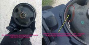

свежий эксперимент по замене передней (надорваной ) опоры ,сегодня поставил китайскую .
Из положительных результатов -исчез "задумчивый " провал при нажатии на газ при трогании ,и выхода из "наката".
-вибрация на холостых и до 1000 об/мин - больше чем пипец,телефон в кармане центральной консоли аж подпрыгивает,капот гремит,пластик . Думал покататься недельку с китаем ,похоже ,не сдюжу ,буду ставить обратно яповскую .

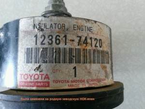

Эксперимент закончился - была заменена китайская зубодробилка на заводскую япповскую . Результат - тишина в машине, зажигалка с рулевого не падает на холостых ( с китайской даже установить зажигалку на руль не получилось ) ,вибрация исчезла на всех режимах .
пару фото
____0657.jpg [ 124.68 КБ | Просмотров: 9883 ]
ZIPPO_0655.jpg [ 84.16 КБ | Просмотров: 9882 ]
Комментарий к файлу: была заменена на родную заводскую НОК-япан
НОК-япан.jpg [ 157.34 КБ | Просмотров: 9882 ]

-ну дык встала ж :D :D :D ,завтра сфоткаю по месту
она от автомата ,нежней чем с механики . А вообще 90 % сайлентов на японцах -NOKовские , размеры большинства одинаковые .
-Конкретно эта была шире (гильза болта 62мм -наша 54 ,обрезание с 2 сторон болгаркой с водой -5 минут,размечать не нужно-резина на гильзе заканчивается ровно 54 мм ) и болт на 14мм (у нас 12 мм ) -вылечилось запихиванием внутрь куска медной трубки-втулки . Большой диаметр сайлента и ширина совпали 1:1(что и следовало ожидать ) .
-Почему не поставил свой Родной ?
-Во первых -это новый чистопородный японец (отходит минимум еще 10 лет) ,то что продается на экзистах вызывает большие сомнения в японском происхождении .
-Во вторых -валялся без дела (был заказан клиентом и неоплачен)
-В третьих -сам экперимент , хотел убедится,что автоматная подушка ПЕРЕДНЯЯ подойдет на МЕХанику . По сути передние подушки у нас мотор не держат ,они только гасят вибрацию ,что и следовало ожидать
-и в 4тых-передняя меняется элементарно ,даже домкрат не нужен ,больше времени ушло на снятие-установки защиты мотора и замену ржавых шурупов на нержавейку
