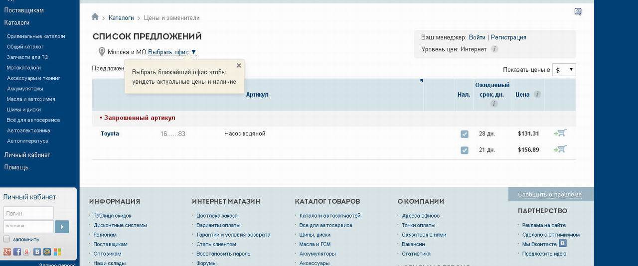

Artem23 писал(а):
GMB GWT-83 AH , это точно помпа в сборе, брал себе года три назад, сейчас вроде бьется за 2300 рублей и 1 днем доставки. Разницы в 4а фе и 7а фе думаю нет в помпах
хз ,я спрашивал как то у мерTV ,говорит есть разница в геморе при установке ,а подогнать можно 4А/7А
япповский оригинал айсин на 7А дешевле чем на 4А у буржуев . В сборе 90 $ (на экзисте 130 $)
