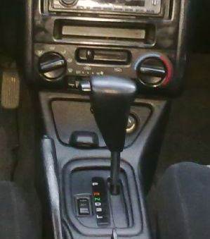

Всем привет! Стемнело. И как на зло погасли лампы под рычагом переключения скоростей (Автомат) N-D-R и т.д. На форуме нашел замену ламп в центральной консоли, а про лампы под рычагом - ничего. Подскажите, кто владеет вопросом, реально самому их поменять? никогда туда не лазил, какие там подводные камни, не знаю. ПОМОГИТЕ ПЛИЗ! :s_o_s:

Честно не помню! Но на Калдине сам менял, принцип тот же, думаю. Вооружайся отвертками и вперед, если руки из плеч - поменяешь без проблем.

Спасибо. Руки то из плеч. А ручку переключения снимал?
СообщениеДобавлено: Чт окт 22, 2015 11:17 am
frefe
Скорее всего тоннель с подлокотником нужно снимать, а там уже видно будет.

Скорее всего именно так. На Короллке жены менял эти лампы - обматерился на покемонов. Полсалона надо разобрать, чтобы туда долезть.

по моему нужно снять только накладку вокруг селектора и появиться доступ, чтобы снять верхнюю часть селектора(накладку) и под ней будет одна лампа. Могу ошибаться.

Четыре самореза держат накладку(на рычаге). Лампочку только купи подороже: Осрам или т.п. , чтобы ещё лет двадцать не лазить. Засада в одном может быть: колпачёк прилипает намертво иногда.

Не знаю как на Карине, но на Королле этого было недостаточно. Лампа так хитро затрамбована в механизм, что даже имея возможность прикасаться к её патрону пальцами, я с трудом его вынул, а чтобы вставить обратно, пришлось разбирать всё вокруг. Или надо иметь тонкие как пинцет пальцы, которые к тому же должны гнуться в 3-х плоскостях. :D

А к ним можно добраться только сняв декоративную накладку?, просто у меня механика, а по
картинкам из каталога не понятно , интересуюсь потому что хочу в будущем ставить автомат.

Я менял на своей. Отварачивал тонель с подлокотником. Панельку тоже откручивал. Подводных камней никаких. Всё элементарно. Работы максимум минут на 5 с перекуром.
