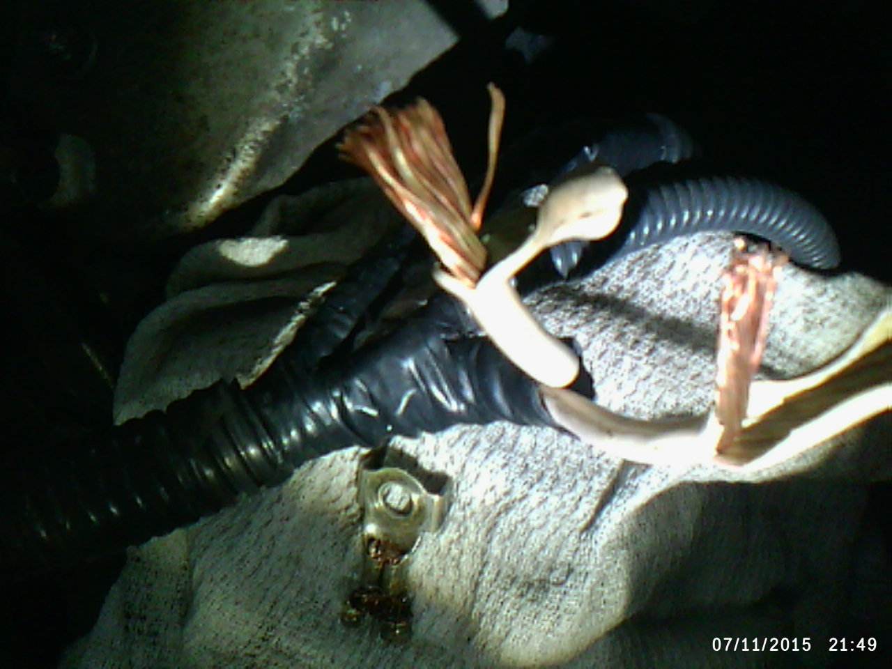

kizia227 писал(а):
разница 0.03в, после 0.04в и до акб 0.06в (без нагрузки)
Да норм. у тебя всё.Потеря минимум.Потеря электроэнергии присутствует везде.Чем длиннее провод,тем больше потеря.
 Заголовок сообщения: Re: Генератор. (Объединенная тема)
СообщениеДобавлено: Вс ноя 08, 2015 4:49 pm
Сообщения: 405
Откуда: Москва ВАО
Мурат1623 писал(а):
тем больше потеря.
Чтобы была потеря 0.6В провод должен быть метров 200 и более.Нашёл одну из причин разницы напряжений на +Г и +АКБ. Отрезал старую оригинальную клемму +генератора(скрепя сердцем), и обжал новую,зачистив каждый волосок.В результате потери напряжения стали меньше.Сейчас без нагрузки 40мВ(0.04В).Провода с виду были без окислов, только разные по цвету,одни жёлтые другие буро-красные.Это и есть 20-ти летний окисел.
провод генер 001.jpg [ 184.14 КБ | Просмотров: 8893 ]
СообщениеДобавлено: Пн ноя 09, 2015 9:37 pm
Сообщения: 405
Откуда: Москва ВАО
Подскажите,напряжение на прикуривателе отличается от напряжения акб на 0.7В, при средней нагрузке(свет,1печка) на прогретой машине.Может у кого было такое. На холодную напряжение на Ген.14,3В, на АКБ 14,2В, на прикуривателе14,1В без нагрузки. На прогретой, при средней нагрузке АКБ 14В ,на прикуривателе 13,3В независимо от оборотов. Так и должно быть или только у меня? При полной нагрузке на прикуривателе 12.6 на хх. На оборотах не больше 13,3В. :?
