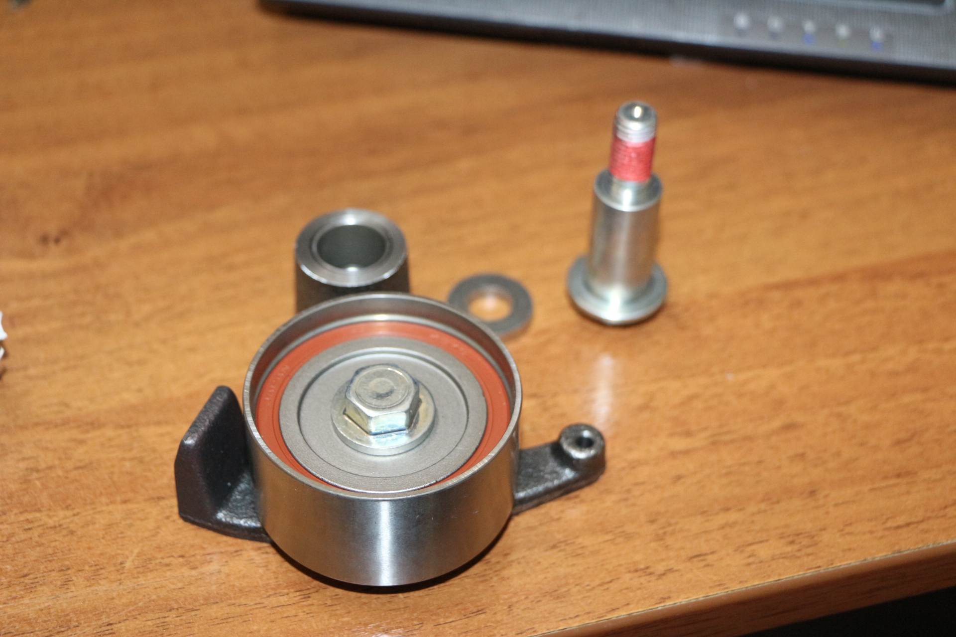

Заказал себе ошибочно ролик натяжной, может нужен кому?

alexrotor писал(а):
может нужен кому?
Номерок. и цену твою :)

Серрегга
LAT1015E хотелось бы 2000руб. Доставка с меня.
