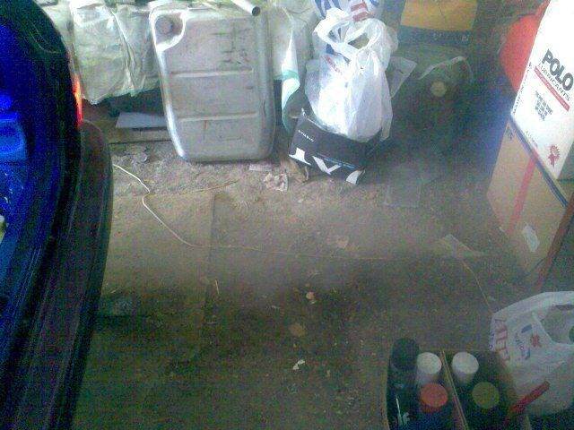

Завел. Сначала работало нормально потом пошел белый дым.

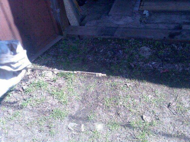

Выставил спец. прибором (см. фото) обороты на 1300-1500. Включил обогрев стекла и фары для более быстрого прогрева.

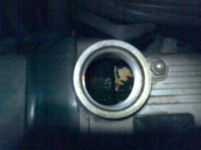

Посмотрел в заливную горловину, коричневый налет стал черным, провел пальцем, ниже там где попадало масло, налет снимается просто пальцем до чистого металла :shock: Похоже по промывке Лавровцы не сильно соврали, налет размягчился и легко смывается, но кусками не отваливается.
Фото прилагается.
Фух, все, аж устал на кнопки нажимать. :)
Комментарий к файлу: Налет стирается пальцем.
Горловина.jpg [ 84.95 КБ | Просмотров: 8163 ]
Выхлоп2.jpg [ 83.89 КБ | Просмотров: 8148 ]

Комментарий к файлу: Высокотехнологичный прибор для управления оборотами
ХХ.jpg [ 79.91 КБ | Просмотров: 8153 ]

Пока чистое, я только 60 км проехал. Весь прикол в том, что коричневые лаковые отложения в самом верху маслоотделителя стали черными, т.е лаковые отл. ушли, осталась только черная сажа.
Буду полюбому мыть еще раз.
