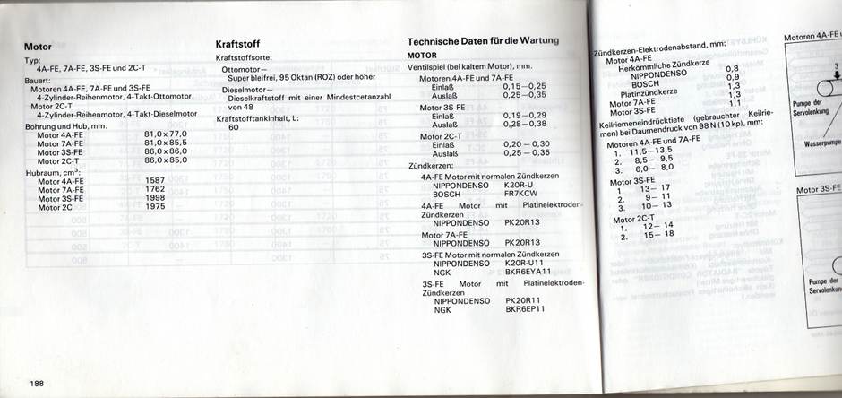

ALEX-72 писал(а):
может потому, что наши двигателя разрабатывали под 92-й
Да по моему под 95-й, пойду найду книжку на немецком языке,которая с машиной шла.

Azamat_630 писал(а):
показывает ошибку 25, бедная смесь
Тогда понятно, надо искать,
в книжке могут написать и 95-й, но движек то 80-х годов.
 Заголовок сообщения: Re: Выбор бензина: 92, 95 или 98?
СообщениеДобавлено: Ср дек 23, 2015 2:34 pm
Сообщения: 4547
Читай среднюю колонку:
Добавлено спустя 5 минут 22 секунды:
И вообще,честно говоря,я надеялся,что нормальный расход у этой машины полный бак на тыс.км...
Выдержка из книги.jpg [ 368.29 КБ | Просмотров: 14202 ]
Да я не спорю, что в книге 95 написан, но не исключено что это для экологии, заграница же,
ты же сам убедился, что на 92 расход меньше,
