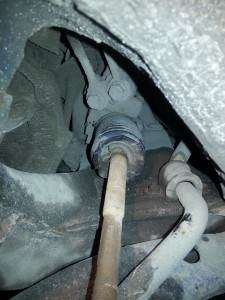

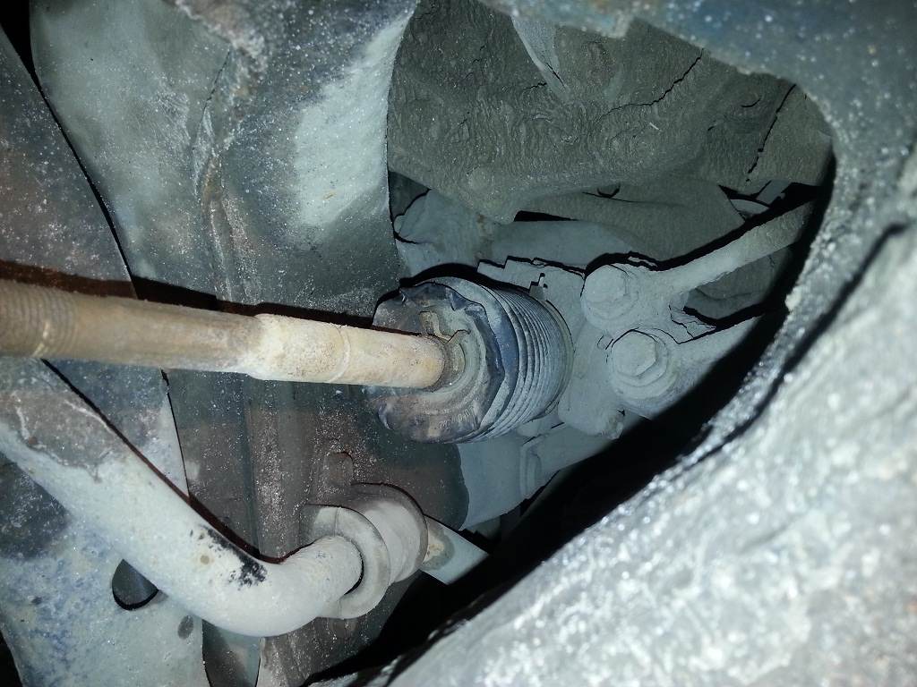

Ребяты, поменял месяц назад рулевую тягу с наконечником, пыльник оставил старый, менял резину на лето и увидел такую картину, пыльник скукожило, не пойму из-за чего... есть идеи?
пыльник рулевой тяги.jpg [ 292.94 КБ | Просмотров: 19726 ]
СообщениеДобавлено: Пн апр 04, 2016 12:15 am
Зарегистрирован: Ср янв 06, 2010 8:59 pm
Сообщения: 230
Откуда: Беларусь, г. Гродно
скорее всего, когда менял тягу, то руль немного повернул, а пыльник поставил в обычном(не сдавленном и не растянутом) состоянии. там же на тяге есть выемка, которая показывает где должен пыльник стоять. проверь у себя, верно ли все собрал :ts_ss:
гена
тойота карина е; 1.6 4A-FE не LB; хэтчбэк; 01.1996; англичанка; чистокровный бош; газ\бензин; 532 тыс км. газовый баллон снял, сейчас езжу на бензине
