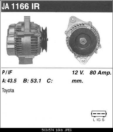

GSM-911
Стесняюсь спросить... :? ,а какой мощности у вас генератор(сколько ампер выдаёт)? :du_ma_et:
СообщениеДобавлено: Вс янв 17, 2016 7:32 pm
Сообщения: 2504
Двигатель: 2C АКПП (3S АКПП)
У него примерно такой. У него же дизель.

alek-r2008 писал(а):
GSM-911
Гена слабенький, не как на картинке pul752 ... мой 60А кажется, но в мурзилке на эту машину ( 2л атмо дизель) аккумы 800-850А пускового заявлены и 90-100 а/ч.

GSM-911 писал(а):
Амега 95А, 820 пусковой) навернулся
GSM-911 писал(а):
взял "мутлу" 100А 850 пусковой
GSM-911 писал(а):
Гена слабенький ... 60А кажется,
:o Так у Вас аккум постоянно недозаряжается, вот и умер на морозах :)-(: При таком раскладе нужно заряжать тогда зарядником сетевым.
