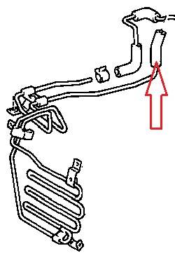

СообщениеДобавлено: Вт фев 23, 2016 6:46 pm
Сообщения: 525
Откуда: Кемерово
Машина: Toyota Carina E GLi
Всем привет и с праздничком! :dr_ink:
Парни, созрел небольшой вопрос. Уже второй раз за 4 года владения автомобилем течет шланг ГУРа, но не высоко давления, а один из двух на радиатор усилителя. Первый раз меня через пару месяцев после покупки машины, второй раз - около месяца назад. На схеме этот шланг указан красной стрелкой. Обычно его срывает с металлической трубки радиатора, либо он держится из последних сил, но жидкость течет. Первый раз я ставил родные пружинные хомуты, в этот раз к ним добавил простые винтовые. И вот сегодня открыв капот увидел блестящие капельки жидкости на верхнем конце шланга. Течи нет, но жидкость постепенно просачивается...
Собственно, вопрос: как так? Это ж не магистраль высокого давления... У меня только вариант - забит радиатор усилителя, и жидкости трудно проходить его... Или может у вас будут какие мысли?
gur.jpg [ 29.18 КБ | Просмотров: 8334 ]
Drive2
 Заголовок сообщения: Re: Вопросы по ГУР
СообщениеДобавлено: Ср фев 24, 2016 3:02 pm
Скорее всего проблема в этом, надо поискать причину. может радиатор, может просто крышка не пропускает.
СообщениеДобавлено: Ср фев 24, 2016 6:24 pm
Может вмятина на нем имеется, которую при беглом осмотре не видно :du_ma_et:
