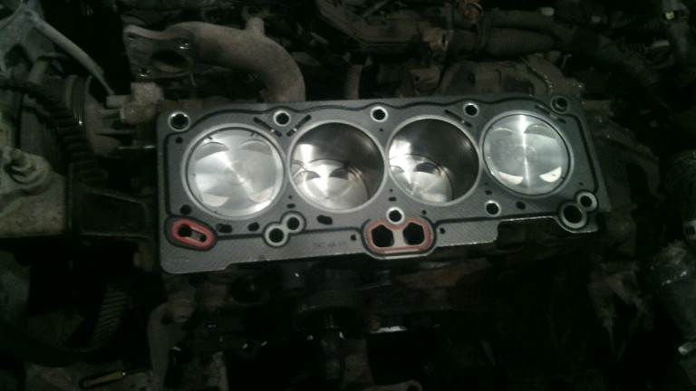

Привет народ! Накаркал видимо что не бежит,снова течи масла из под прокладки гбц: 1)слева там где генератор крепится, 2)справа почти рядом с трамблёром 3)сзади посередине блока примерно. Не держит даже после планировки гбц (если верить токарю 15 сотых снял слой) :cry_ing: :shock: :evil: Толку от этой металлической прокладки - ноль. 2 раза её покупал. Затягивали болты гбц предварительно подогрев и блок и головку. Отец предложил попробовать убрав заклёпки, что держат половины прокладки гбц лаком их пройти с краскопульта со всех сторон. Прокладка металлическая на 7А-ФЕ 740 руб.Это самая дешёвая а есть и по 1163 руб. Если есть возможность у кого нибудь найти/достать металопаранитовую я бы приобрёл . Надоело уже разбирать собирать туда сюда сил нет(. А насчёт того что плавали обороты - видимо в попыхах не затянули верхние болты впускного коллектора,когда начал разбирать движок открутились от руки).
СообщениеДобавлено: Пн янв 25, 2016 8:44 pm
Виктор Рейнз отличная прокладка , с прорезинеными дорожками , с металлическими вставками , и на подложке из картона на котором нарисовано в каком порядке протягивать головку и с камим усилием . На 1.6 себе брал до подорожания , за почти 700 рублей , вот с архива заказ мой
31.07.2013 KV-0010471 Reinz 61-52870-00 Прокладка головки блока 1 шт. 698,88 р. Выдано (Отправлено)
СообщениеДобавлено: Пн янв 25, 2016 9:00 pm
Artem23
ты движки сравни что ли хотя бы
ну и курс бакса узнай,чуток цена то изменилась ;)
СообщениеДобавлено: Пн янв 25, 2016 9:09 pm
я ж и написал специально что брал до подорожания . Думаю на 7А-ФЕ у Рейнза качество не хуже чем на 4а-ФЕ .
СообщениеДобавлено: Пн янв 25, 2016 9:14 pm
Так людям хочется за 700 руб и чтоб качество как оригинал.

А проблема то наверняка не в прокладке ГБЦ,не из-за нее масло гонит. Даже примерно знаю откуда у этой проблемы ноги растут

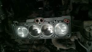

себе поставил Corteco отлично!!
414091P у нас стоить 16.4$

Взял то что было. Попалась бы оригинал взял бы не раздумывая,но увы и ах. И та что за 700 и та что за 1000 с лишним, обе из металла без всяких уплотнений там где необходимо,так что тут не в цене дело Мер тв.
Протягивали гбц в порядке указанном в книге.
Масло прёт как и антифриз между стыками половинок этой "прокладки". Всё протиралось, заводилось вновь и очень тщательно осматривалось откуда и чего бежит.
Просвети если не трудно. Я не спец со стажем,и буду рад конструктивным советам.
Алекс у моей нет таких прорезиненых вставок красно-коричневого цвета как на твоей. Возможно потому и не держит. Я на 83 или 84 странице этой темы выкладывал фото своей.
Артём 23 спс за наводку, поеду в Павлодар поспрашиваю у продавцов прокладку такой фирмы.

Mateo писал(а):
я ещё и такую что без уплотнений ведь взял
А на 7А без уплотнений и есть, там в этих местах просто "выпуклости"
сделаны, но если плоскость не идеальная, то они не помогают :(
Mateo писал(а):
Поверхность самого блока не помешало бы на плоскость проверить.
К своему стыду, совсем недавно узнал, оказывается на блоке привалочная
плоскость к ГБЦ, тоже шлифуется :? , даже и не думал что их "ведет".
СообщениеДобавлено: Вт янв 26, 2016 9:59 am
Вот я тоже почему-то уверен что поверхность блока кривая+раковинки(это нормальное явление за столько лет)
Как вариант поставить паронитовую от 4а и надеяться что обожмется. Если не поможет то снимать ДВС и блок на шлифовку
При установке более высокой прокладки от 4а уменьшится степень сжатия,но это не столь страшно. Хуже на мой взгляд что убегут фазы газораспределения из-за увеличения общей высоты от нижней до верхней шестерни ГРМ. Но если машина не для гонок то жить будет,были на глазах такие гибриды,ездили
