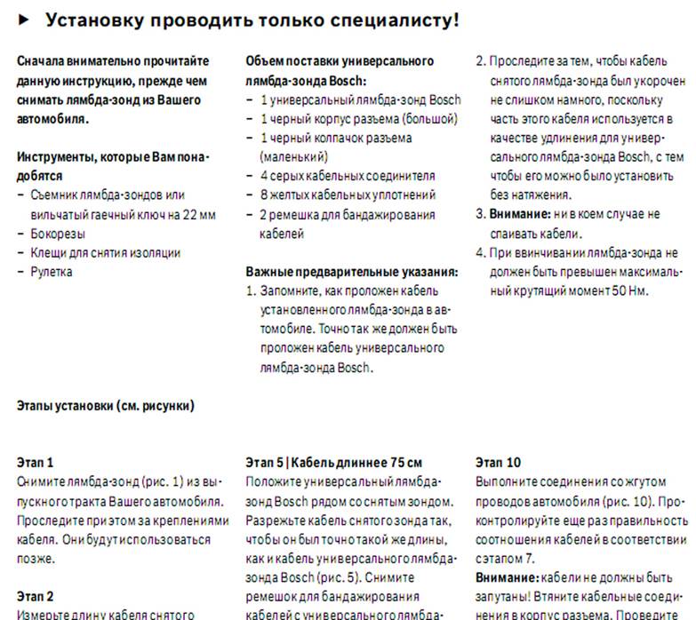

agastii писал(а):
не знаю паяются или нет
Я ставил универсальный Лямбда-зонд "Бош", так там в инструкции написано (копирую дословно): Ни в коем случае не спаивать кабели , не знаю почему :ne_vi_del: может после пайки образуется какая-то гальваническая пара, которая вредит материалу, из чего сделан зонд...В общем сделал скрутку и изолировал термоусадкой + изоляция которая шла в наборе.

 Заголовок сообщения: Re: Неодыкватный 4a-fe
СообщениеДобавлено: Сб янв 30, 2016 5:15 pm
Сообщения: 4536
Мурат1623
Попробую загрузить часть изо...
1.jpg [ 481.35 КБ | Просмотров: 10214 ]
