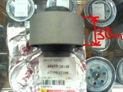

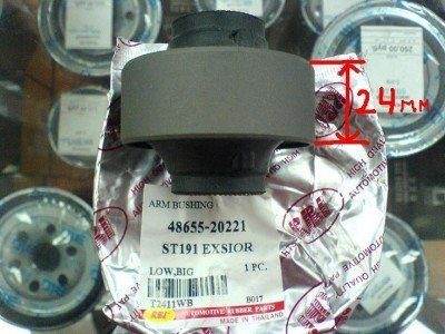

я не сказал бы что задние совсем одинаковые, по размерам внутреннего и наружного диаметров то ДА у них разная ширина посадочного места в рычаг счас попробую фото выложить
Во это другое дело, а то сразу точка. Ждемсь. :wink:

так если по порядку карина е выпускалась в двух вариантах если можно так сказать (JPP) и (UKP) так вот
(JPP) выпускался до 1го месяца 1996 года включительно
(UKP) выпускался до 10го месяца 1997 года включительно

по годам с 97 да как у (UKP) так как (JPP) выпускалась до 96.1

верхний до 97 года нижний с 97г.1м.
А у меня они правый и левый :D
Лучче номерками бы обозначить :)
У меня тож самое :D
Хорошо, с задними вроди бы разобрались, а как на счёт переднего :wink:
