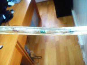

Расскажу,как я вылечил подсветку кнопок аварийки,противотуманок и обогрева(под центральными дефлекторами). Оригинал ламп стоит ну очень круто! Вынимается патрон с горелой лампочкой,выковыривается сама лампочка(она своими выводами просто накручивается на патрончик),лампочки берутся с уличной силиконовой гирлянды(там они цепью в послед,разноцветные,если нужна бесцветная- берётся растворитель и смывается лак),накручивается выводами на старое место- вуаля!!! Подсветка работает!

Что за уличные силиконовые гирлянды? Фото можно?

Вот такая гирлянда
