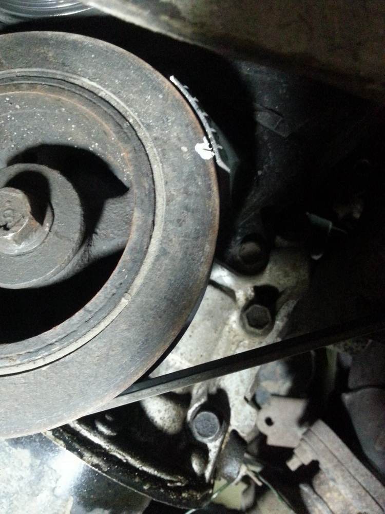

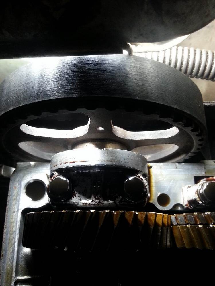

итак)
грм в норме, все в метках!
болтик на месте, и дпдз настроен!
уоз на 10 гр при перемычке в те-е1

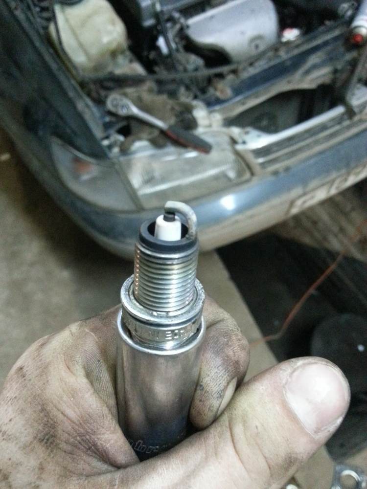

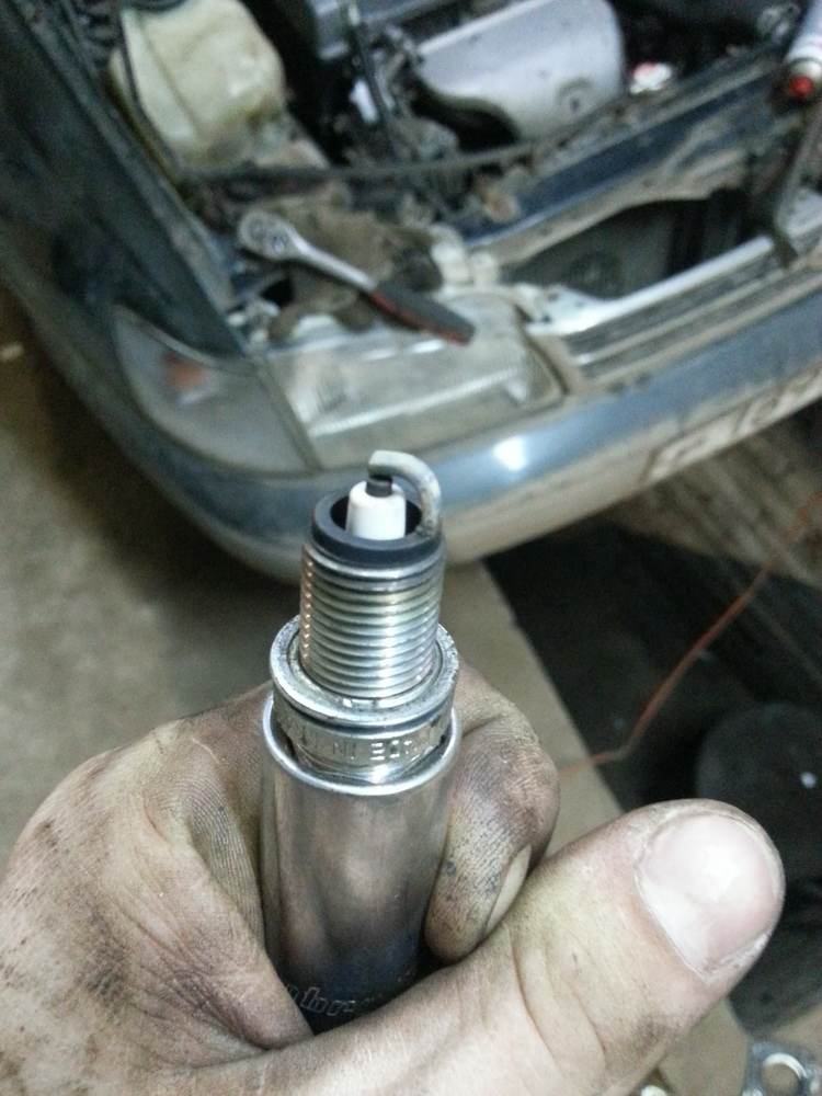

фото свечей прикладываю)

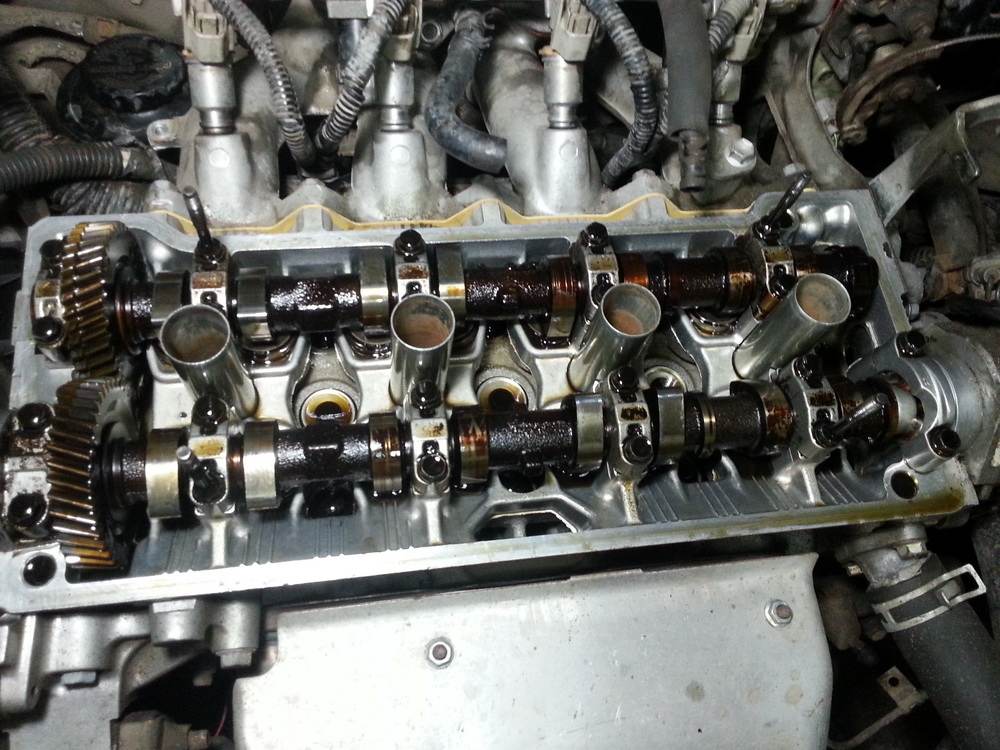

клапана промерял: итог -
ВП ВЫП
1 - 0,20 0,30
2 - 0,20 0,25
3 - 0,20 0,35
4 - 0,20 0,40
5 - 0,20 0,35
6 - 0,20 0,40
7 - 0,15 0,35
8 - 0,20 0,35
на мой взгляд не критично, зажатого ничего нет!
