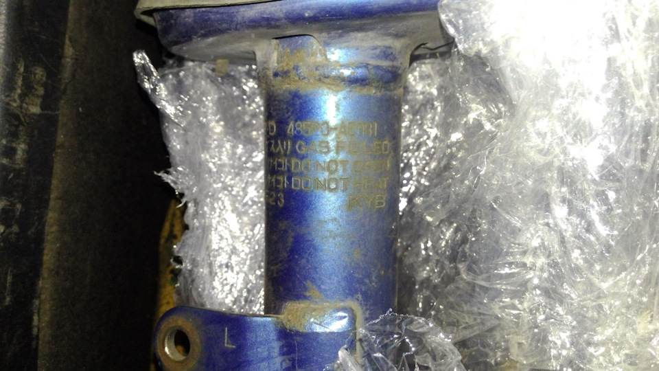

UpiterК сожалению не ездил на суперстрате, говорят же небо и земля, хочется попробовать. Ну а так, хоть и макферсон, но нормально держит, не жалуюсь) Добавлено спустя 52 минуты 6 секунд:Принял участие в закрытии сезона Rubtsovsk Drag Racing 2015, фотки с предыдущих этапов тут. Призового места не занял, но было весело) Добавлено спустя 56 секунд:Светофор от местных умельцев

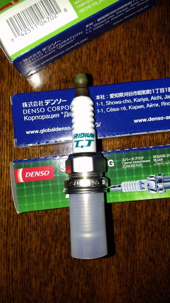

По свечам отпишись. Очень интересно.

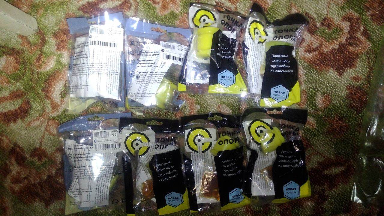

Пробег по одометру- 360000 Пришел конец сайлентблокам тяг задней подвески. Почти три года ездил и не обращал на них внимания (внедрял их еще прошлый хозяин), последнее время правда они расползлись уже, и я решил, что хватит это терпеть. Ну а менять, так менять! Там их всего 12 штук) Почитал форум, каталоги, интернет и приобрел полиуретановые сайлентблоки Точка опоры (сайленты этого производителя стоят у меня в передней подвеске и отлично себя ведут вот уже 30 тыс км) 8 штук Точка Опоры 1-06-790 в поперечных тяги 2 штуки Точка Опоры 1-06-081 в продольные тяги 2 штуки Точка Опоры 1-06-127 в продольные тяги к кулакам Через некоторое время по причинам, которые будут описаны позже были приобретены плавающие сайлентблоки Febest TABST200LZ в количестве 4 штук. Для ознакомления так сказать с управляемостью на "родных" элементах, надеюсь с полгода протянут) Надо сказать, что на плавающих сайлентах я никогда не ездил, предыдущий хозяин внедрил сайлентблоки от ВАЗА. Если кто хочет сэкономить, то может внедрить сайлентблоки задних стоек от ВАЗ 2109, путем рассверливания ц.о. с 10 до 14 и обтачивания внешнего диаметра. Но я стараюсь на Карине не экономить)
Далее началось самое интересное. В регулируемые тяги были запрессованы Фебесты, очень плотно. В цапфу Точка опоры 1-06-127 оооочень плотно, в продольную тягу нормально. А вот в нерегулируемые поперечные тяги 1-06-790 не подошли, а в прямом смысле провалились. Как выяснилось, диаметр отверстий в тягах 36.8, диаметр сайлента- 36.5, печаль(( Но как говориться слезами горю не поможешь и в ближайшем хлебном автомагазине были приобретены рыбьи глаза от хорька- плавающие сайлентблоки цапф Toyota 42304-48030 фирмы Masuma RU-397, которые идут на Toyota Harrier, Lexus и тд и которые вошли как родные! Теперь будем тестировать)

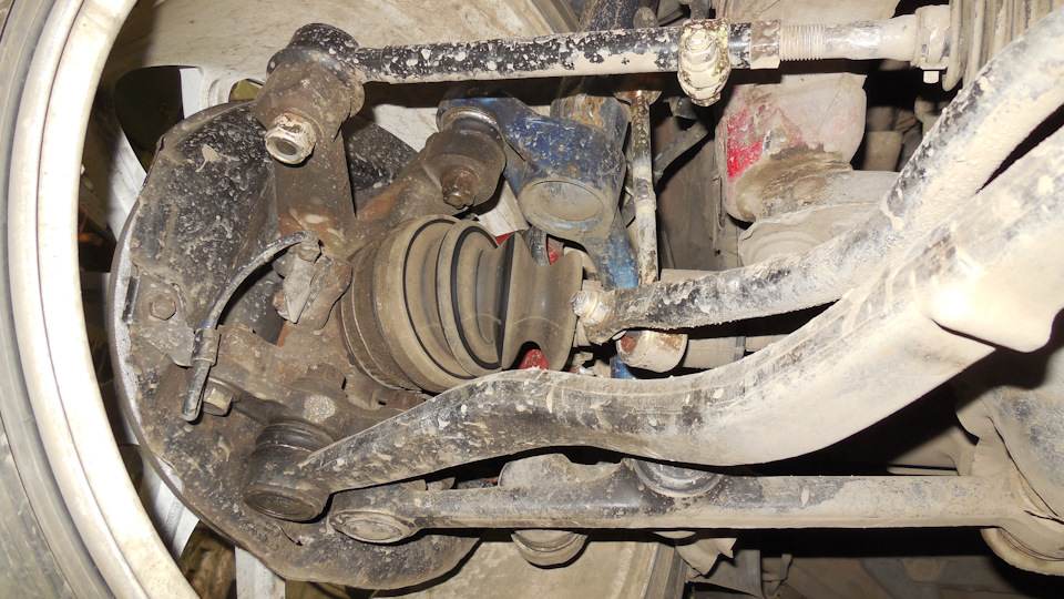

ПРЕДЫСТОРИЯЯ уже упоминал в бортовике, что у меня ГТИ на макферсоне. ХВАТИТЬ ЭТО ТЕРПЕТЬ! Подумал я однажды) И было решено возродить родной тип подвески моей Каринки. На драйв2 полно свапов SSS на мак, а вот наоборот по пальцам пересчитать… Но не перевелись еще дураки увлеченные люди на Руси! И начал сбор информации, перечитал пару-тройку раз ветку на карина-е, гтэкстрим.орг, драйв2 итд. Общался со счастливыми обладателями. Отдельное спасибо тов. sever-max и Sere33a ! Также очень помогли энциклопедические статьи тов. Aludi, ну и, конечно, советы и знания Beso. И так, что мы имеем к началу работ. Подвеска- макферсон Карина Е на калдиновских кулаках 4ВД. Рулевая рейка, подрамник, стабилизатор- суперстрат. Надо- все Super Strut Suspension 0. Начало. Запчасти.Было куплено много всего подвесочного SSS нафига про запас, кое-что пригодилось может чего и распродам в дальнейшем), а также у тов. Evgenss была приобретена передняя подвеска Toyota Levin 101 SSS, не знавшего наших дорог просторов. Дополнительно, не без помощи прекрасного токаря Андрея, отдельное спасибо Юрию, и благодаря конструкционному полимеру с антифрикционными свойствами, капролону, он же полиамид-6, он же ПА-6, были откапиталены в целом неплохие рычаги и верхние шаровые и доведены до идеального состояния. Так же в косые рычаги был приобретены полиуретановые сайлентблоки Точка опоры 1-06-444, ибо левиновские без колхозинга не подходят и втулки Toyota 90389-19002, втулки стабилизатора Точка Опоры 101137. Также, благодаря Alexzhuk были приобретены полиуретановые стойки стабилизатора Нет Износа NL054. По образцу левиновских пружин, которые слабее, чем нужно, местным умельцем были изготовлены пружины с диаметром прутка 13.3мм. Отдельное слово про стойки. Стойки TRD 48520-AE081 KYB оказались регулируемые. И видимо номер регулировки обозначет сколько человек нужно чтобы с трудом качнуть машину)) Стойки с пружинами- оооочень энергоемкие!Чуть позже были куплены рулевые наконечники CTR CET-71 1. УстановкаДо установки не было ясно встанет ли левиновский кулак, который отличается рулевой сошкой от каринаешного SSS или нет. Кстати, чуть позже я, на всякий пожарный, купил кулаки Карина Е (за помощь спасибо Alexey17OC), но в момент свапа их просто не было. Несмотря на наличие рисков было решено возрождать родную подвеску! Первая (первые две-три) установка показала ряд недочетов- родные(кривые) рулевые наконечники в крайних положениях задевают за балку, также верхняя часть яйца задевает за широкий диск, 8 дюймовый Work Emotion CR-KAI. Ну и пружины нуждаются в отпиливании (так как были изготовлены с запасом). Также были заменены вздутые тормозные шланги на, пока что, Masumu. Тормоза калдиновские двухпоршневые на кулак встали без проблем, но суппорта нуждались в шлифовании, чтобы устранить задевание. Также с левой стороны крепеж тормозного шланга был в нештатном месте и задевал за шину. В общем через n сборов-разборов, тысячи литров пота и экспрессивные, национально-колоритные высказывания Михаила все косяки были исправлены. Родные рулевые наконечники были заменены на таунайсовские CTR CET-71. Линки при помощи сварки (спасибо Юрию), были укорочены до размера линков Карины Е, также крепеж линков на стойках тоже был переварен по образцу стоек Карины Е. Также в целях сохранности здоровья бампера были установлены проставки 15мм. 2. Поездка на геометрию в школу в MakkБыло сделано схождение передней оси и выяснены углы развала. Развал правого колеса Елена Малышева бы одобрила, около нуля, а вот с левым беда- развал около +1 градуса! Нужно было принимать меры! И таковые были приняты! Левая верхняя опора, была смещена внутрь на 7мм (опять таки спасибо Михаилу и Юрию), что дало в последствии развал в зеленой зоне! Повторная поездка на геометрию! Развал в норме. Сделал еще раз схождение передней оси. И заднюю тоже. 4. БЛАГОДАРНОСТИОгромное спасибо очень терпеливому человеку и знатоку своего дела- МИХАИЛУ, без него не было бы SSS) 5. ИТОГИСвап завершен. Заводская подвеска заняла свое место. Конфигурация Рычаги- откапиталенные рычаги Super Strut Levin AE101 4AGE, сайлентблоки Точка Опоры 1-06-444 в кривые рычаги Кулаки- Super Strut Levin AE101 4AGE Тормоза- Caldina GT (GTT), подогнаны. Пружины- новые, мэйд ин Барнаул 13+ мм Стойки- контрактные Levin, тюнинговые TRD 48510-AE081, 48520-AE081 KYB сила- 1372/539Н, 4 регулировки, крепеж линка переварен. Ступицы- родные Toyota Carina E (все модели) Опоры стоек- SAT ST4860920311 (Carina E макферсон) Рулевые наконечники- CTR CET-71Втулки стабилизатора- Точка Опоры 101137Стойки стабилизатора- НетИзноса NL054 укороченные под родной кариновский типоразмер. Фото в хорошем качестве на ДРАЙВ2
