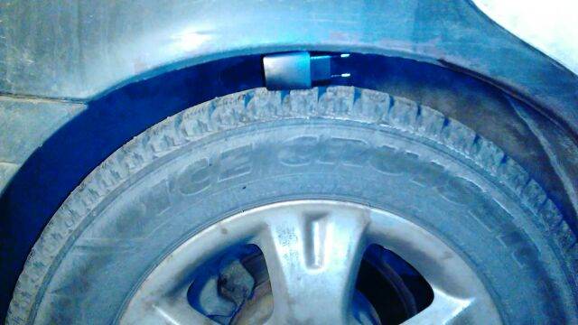

voron
Добавлено: Вт мар 22, 2016 7:39 am |
| На доске почета |
Зарегистрирован: Пт янв 01, 2010 5:19 pm Сообщения: 1117 Откуда: г.Химки Московская обл. Репутация: 29 [ ? ]
"ALEX-72" раньше была такая "фишка", рессоры разбирали, и отдельно листы "прокатывали" или отстукивали . Это мы проходили. Буду пилить,а то стойки жалко.

ALEX-72
Добавлено: Вт мар 22, 2016 8:15 am |
| Герой былин народных |
Зарегистрирован: Пн сен 30, 2013 7:47 am Сообщения: 3890 Откуда: Тюмень Репутация: 123 [ ? ]
voronОтпилить ни когда не поздно, wAnTed писал(а): не переживай, просядут.
