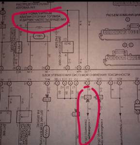

Провода от датчика идут на блок управления свечами накала. Оттуда на приборку. По этому я и говорю, что нужен мануал по дизельной Улыбке. Надо прозвонить от датчика до блока (он, где бардачёк. За ним). А от него выход на таху. Про бензинку забудь. Дизельная приборка 2-2,5 рубля на дальневосточных сайтах.

Да вроде нет. :) Ну только блок токсичности по другому обозвал. :? :) Но он на свечи тоже завязан.

Тык...в басе тоже куда то втыкается.
Но я думаю,там сквозняком проходит.
Так как схемы блока всё равно нет.Это не увидеть.
А гуру наши,видимо Фсе на отдых,на фиджи уехали,там инета нет :D
По тому что тахо,работает на прямую от датчика.
Там своя плата,которая преобразует сигнал.
Я эту тему тоже,обсуждал,обсуждал,в результате сам сделал,как на схемке.

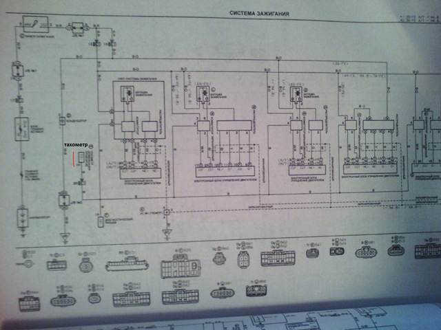

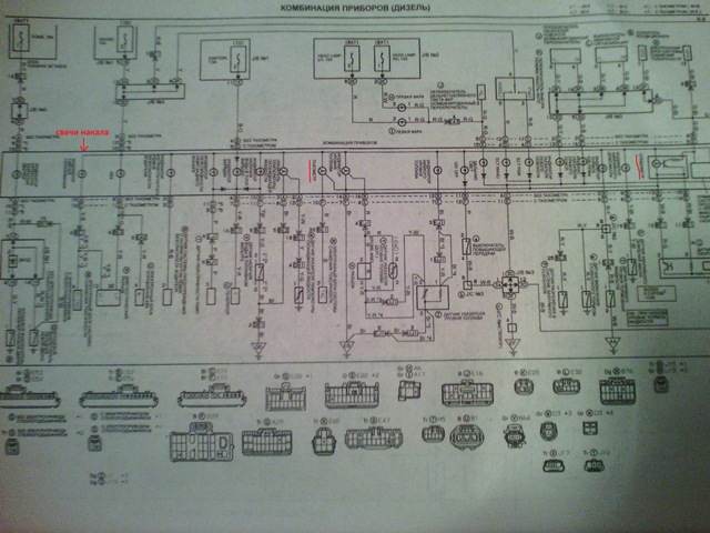

У меня есть схемы, но не до конца понимаю. Надо изучить расшифровку ещё.

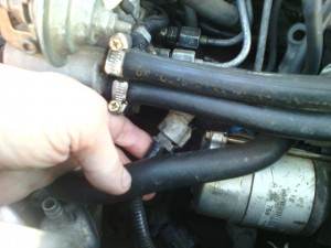

siam_
Вот его фото.
провод.jpg [19.38 КБ]
Олег.

pul752
Это не датчик,это разъём :D
Добавлено спустя 50 секунд:
kuzen
Делай фото нормальные,а то не видно ни фига :D

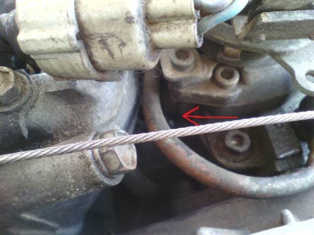

siam_
Вот ещё фото. Он в "дизеле 2С" всё выложил. Где стрелка, там датчик у него.
Так, что у него всё есть. "Просто добавь воды...". :)

pul752
Ну что я могу сказать....
Тогда вообще не понятно,что ему нужно.
И зачем он сюда пишет.
Но есть и плюс,понятно,что у него колхоз.
По логике,у него не родная приборка.
Так что,если поставит родную,нужно будет только посмотреть провода в колодке.
И решать ему фактически не чего,кроме одного вопроса,к предыдущему хозяину,кто колхозил,и что наколхозили,но это не к нам.
