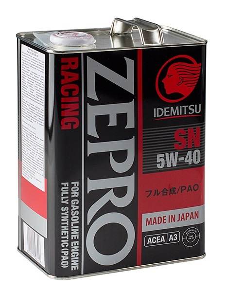

СообщениеДобавлено: Ср мар 30, 2016 7:45 pm
Сообщения: 1413
Машина: TOYOTA CALDINA ST191
Dmitry_R
И на ПАО и Эстеры имеются
Ни чем не хуже, и даже вязкость такая же, а цена дешевле!
14662e2s-960.jpg [ 83.03 КБ | Просмотров: 18437 ]
СообщениеДобавлено: Ср мар 30, 2016 8:46 pm
Сообщения: 606
Машина: Carina E, Liftback
Вот это Идемицу Зепро Рейсинг дешевле этих: ТОТЕК Астра Робот ML SAE 10W30 и ТОТЕК Астра Робот ML SAE 10W40? Не может быть, вы что-то путаете.

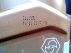

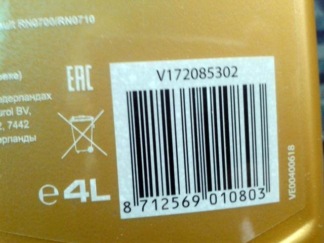

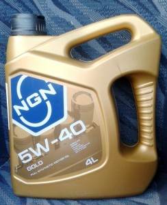

СообщениеДобавлено: Чт мар 31, 2016 11:25 am

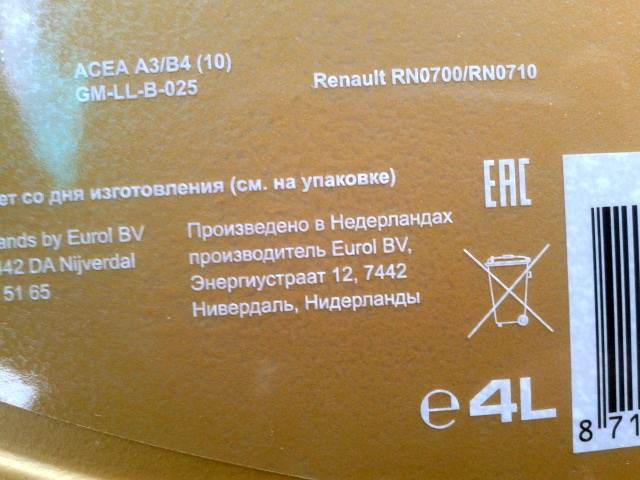

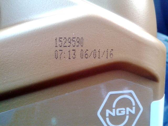

прикупил себе. немного видоизменили канистру...

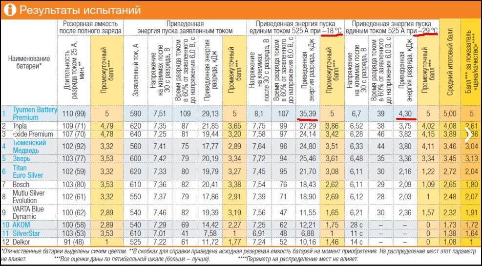

СообщениеДобавлено: Чт мар 31, 2016 1:29 pm
Djenya писал(а):
* при -30 замерзнет половина аккумуляторов.
:D
Т.е. ты хочешь сказать что ВСЕ среднестатистические АКБ которые ездят по территории России, при охлаждении до -30 будут производить точно такую же энергетическую отдачу, как и при -15 градусов?
Ну тогда да, действительно очень смешно.
1.
http://www.zr.ru/content/articles/36821 ... kumulator/
Но заметим, что работать при —30 °С все они… отказались! Вернее, ток-то выдавали, но настолько неохотно и скоротечно, что этот этап испытаний впору назвать «Кто хуже?»
2.
http://www.zr.ru/content/articles/81968 ... y-silnee/#
Смотрим таблицу энергию при -18 и -29, разница в 8 раз!
Добавлено спустя 31 минуту 20 секунд:
PS кому-то может показаться, что я призываю ездить на густых маслах в лютый мороз, так это не так. Зимой в мороз, нет ничего плохого в маловязких маслах, и на зиму их можно спокойно применять даже на класс "жиже" минимально предписанного. Но при этом, не надо создавать "зимнюю" проблему из масел групп 10w и 5w, нормальная 10-ка позволяет спокойно запускать мотор до -25, а если нужно и дальше. И ничего не вклинивает и все крутится, лишь бы АКБ "потянул".
Вы реально думаете, что масло вязкостью 5500 позволит запустится мотору "как пушинке", а на масле вязкостью 8000 он вклинит?!
Для справки, горячо любимые многими за их низкую цену, литиевые смазки застывают примерно при -12-15 градусах мороза, ну и, у кого-то подшипники "выдавило"?
АКБ.JPG [ 141.71 КБ | Просмотров: 18276 ]

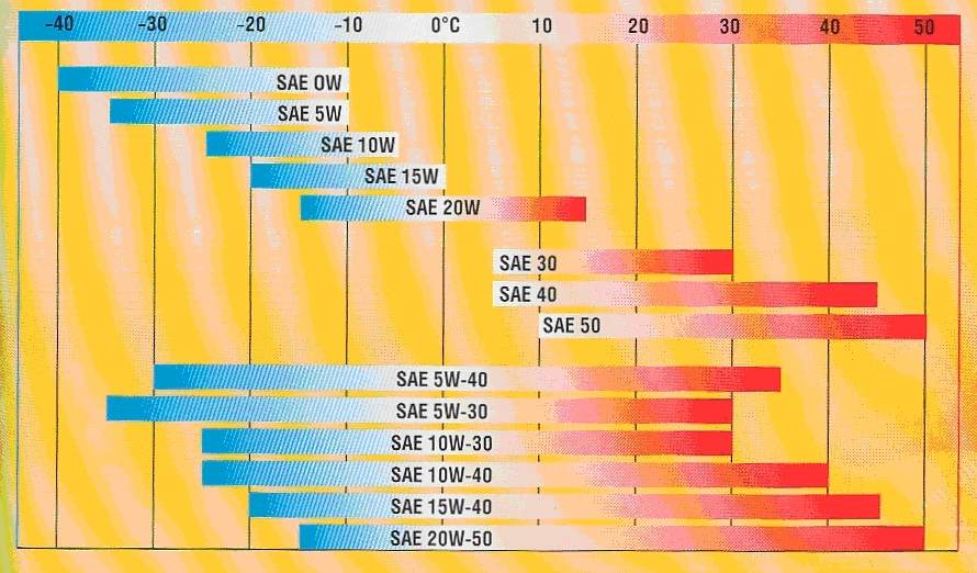

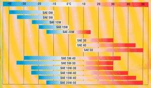

У нас бы пол города встало! Однако ж, все кому надо заводят и едут.Я про тех у кого авто на улице. У меня много таких знакомых и друзей. И я в том числе, машина всегда под окнами. Езжу каждый день, включая выходные. Если я не еду, значит жена на ней передвигается. За год дней 10 всего простоя.
Просто нужно автомобиль готовить к зимнему периоду. Например масло заливать не 10W.., а как минимум 5W.., если автомобиль не в гараже стоит! Аккумулятору диагностику делать. Свечи проверить. И т.д. Тогда и аккумулятор будет крутить как надо, и не подведет в нужный момент.
При густых маслах, как раз и давит масло во время холодного пуска. То из под фильтра, то из под сальника какого нибудь. И наверное таблица вязкости масел не зря существует!

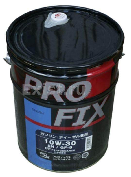

СообщениеДобавлено: Чт мар 31, 2016 7:45 pm
Сообщения: 971
Машина: Toyota Carina E Wagon
Хочу себе на лето 10w-30 залить, и что то даже не знаю что залить.
