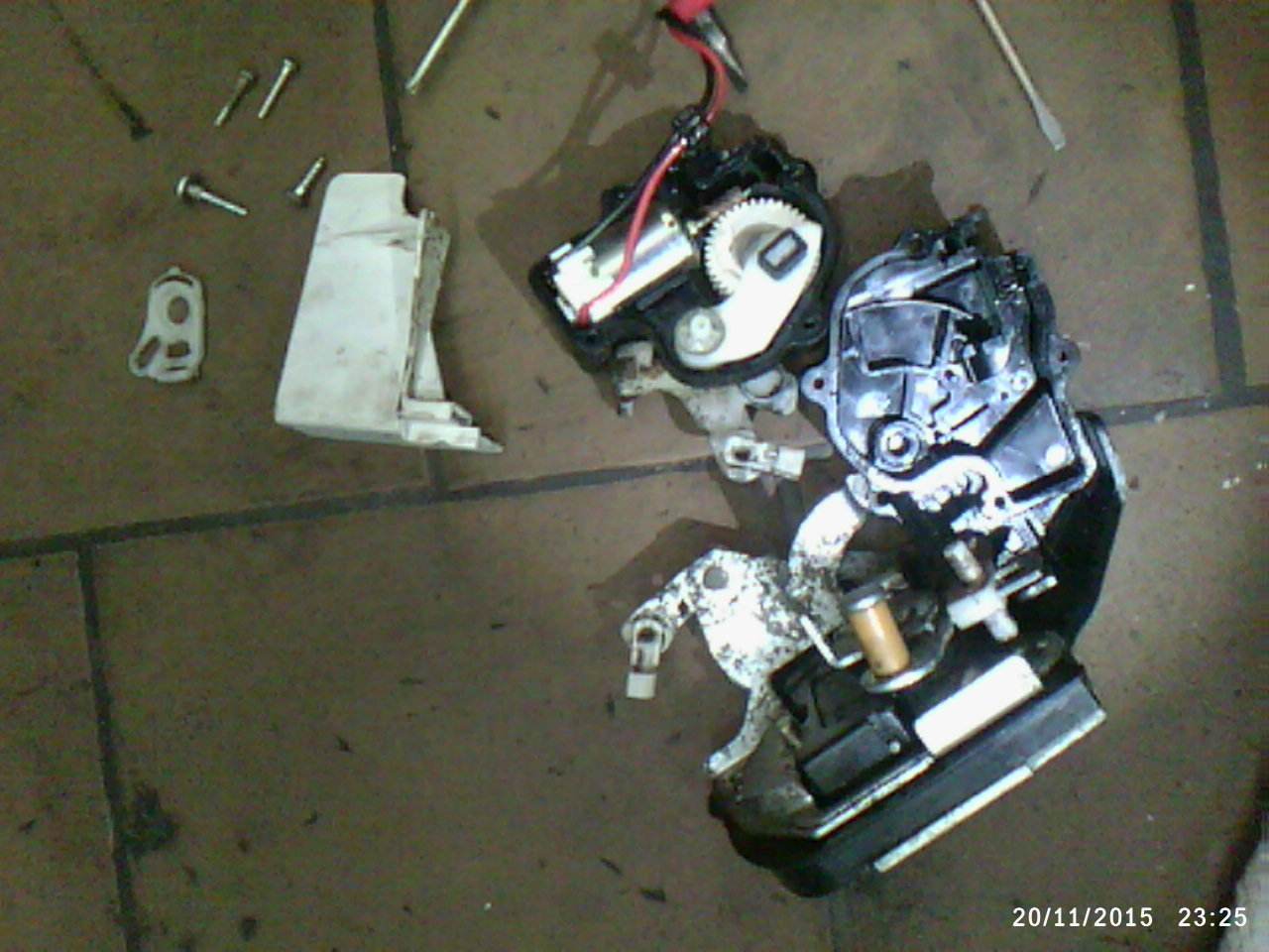

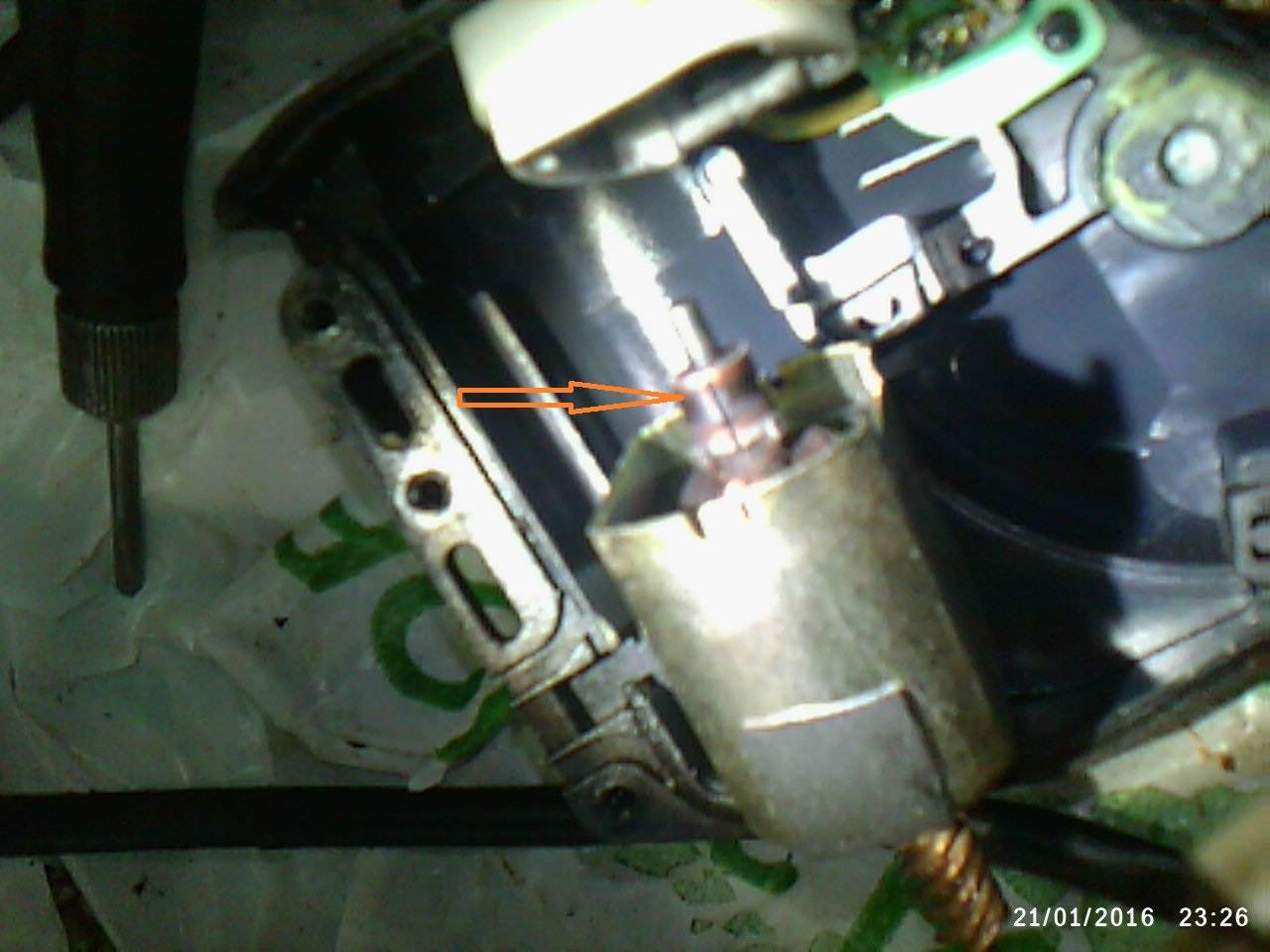

Было такое.Прозвони лампочкой питание ,если есть, то разбирай замок и почисти коллектор моторчика спиртиком. Щётки на моих были как новые,не стёртые.

Моторы замков всех дверей, включены параллельно, если какой то не работает,
значит проблема в нем самом, с ключа, кнопки, или сигналки без разницы,
возможную причину отказа kizia227 привел, метод устранения тоже :)

Если проверять замок на прямую он будет работать, а на машине подаётся импульс на закрывание\открывание и, если на коллекторе моторчика 20-ти летний налет, то он и не успеет прокрутить, мощи не хватает.
