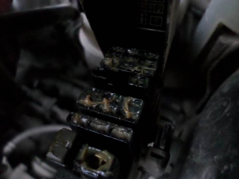

СообщениеДобавлено: Вт май 24, 2016 6:17 am
Зарегистрирован: Сб ноя 14, 2015 8:34 am
Сообщения: 76
Откуда: Новосибирск
Машина: Carina E, 1.6, GLI
Скажите пожалуйста, диагностический разъем находится в таком вот состоянии (см.фото). Это так и должно быть ? :D Не знаю, чем он измазан и для чего.
SAM_6205.JPG [ 133.03 КБ | Просмотров: 9929 ]
Toyota Carina E, 1993г. Япония. 4A-FE 1.6. GLI. Новосибирск.
СообщениеДобавлено: Вт май 24, 2016 7:00 am
Leon_Kennedy
Это защита контактов от возможных окислов,
все нормально, многие разъемы так измазаны.
