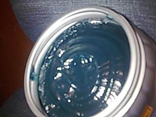

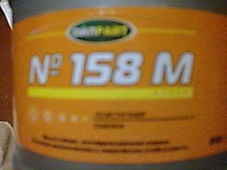

Обещанные фото.Смазка тёмно-сине-зелёного цвета.Диапазон рабочих температур -50+130С
С айфона не удалось закинуть,пришлось с древнего нокиа.

СообщениеДобавлено: Вс май 08, 2016 12:30 am
помойму это обычная графитка на фото ))

Да нет же, с графиткой или с дисульфид молибденом тёмно-серая,ближе к черному.Это смазка для игольчатых подшипников карданных шарниров,шлицевых соединений.
