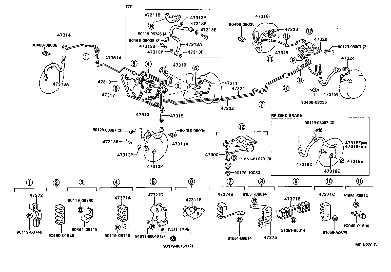

LizaT
какие конкретно надо менять трубки?
47321, 47322 ?
MAKCbIMKA
+ 1
Алекс1978
учти, у Лизы авто с ABS

Трубки ну как мне показали слева где левое колесо 2 трубки тонкие торчали(по другому мне не объяснить) :cry:
Заднее левое колесо ?
левое заднее я так понимаю?

она весела попой ко мне=)))Да слева посветили и показали это жутки длинные трубки.с которых течет жидкость :cry:
