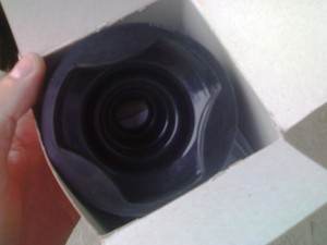

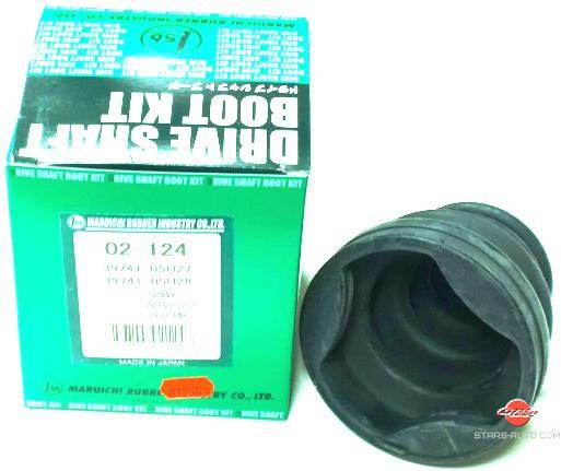

Вот и меня постигла кара порванного пыльника трипода. Артем23 писал об отличиях много и в картинках, Темыч спасибо тебе огроменное.
Мурат1623 писал(а):
Сегодня установили пыльник Masuma MF2147 на англ. трипод. Подошёл идеально. Разм.24х76х93мм.
бьем аналоги и находим нашу любимую надежную фирму 1-56 (Маруичи) и его арт. 02-124.
Итак, пробую, заказываю.
Комментарий к файлу: вот это вид Masuma MF2147 (25*75*98,5)
8b08898s-960.jpg [ 31.35 КБ | Просмотров: 21517 ]
Комментарий к файлу: Maruichi 02-124 (25*75*100)
image_81956.jpg [ 29.9 КБ | Просмотров: 21517 ]
Размеры и фото откуда? В экзисте не указаны.
 Заголовок сообщения: Re: Пыльник шруса...
СообщениеДобавлено: Чт май 26, 2016 9:57 am
Сообщения: 1736
Откуда: Чебоксары-Цивильск
размеры отсуда

Получил пыльник, внешне, как на картинке выше. После установки оповещу.

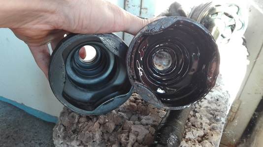

Сегодня эксперимент по установке пыльника трипода фирмы 1-56 (Maruichi) арт. 02-124 увенчался успехом. Хомуты в упаковке ленточные и ненадежные, я купил от ВАЗ 21213 - НИВА.
Пыльники шруса (внешнего), как ни странно пластиковый!!!! Хотел было уже поменять на резиновый (остался от предыдущего хозяина), НО он короткий оказался и оставил пластиковый OEM.
