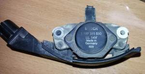

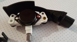

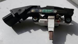

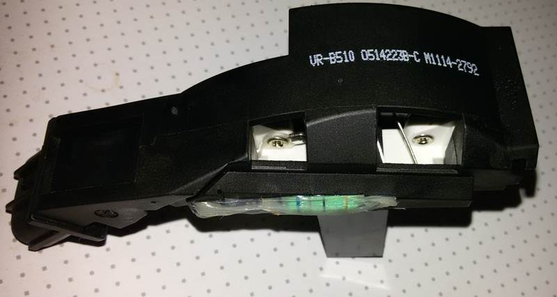

а вот и фотки нашел.. найдите 10 отличий :D
рн1.jpg [ 107.43 КБ | Просмотров: 16974 ]
рн2.jpg [ 103.46 КБ | Просмотров: 16974 ]
рн3.jpg [ 108.66 КБ | Просмотров: 16974 ]

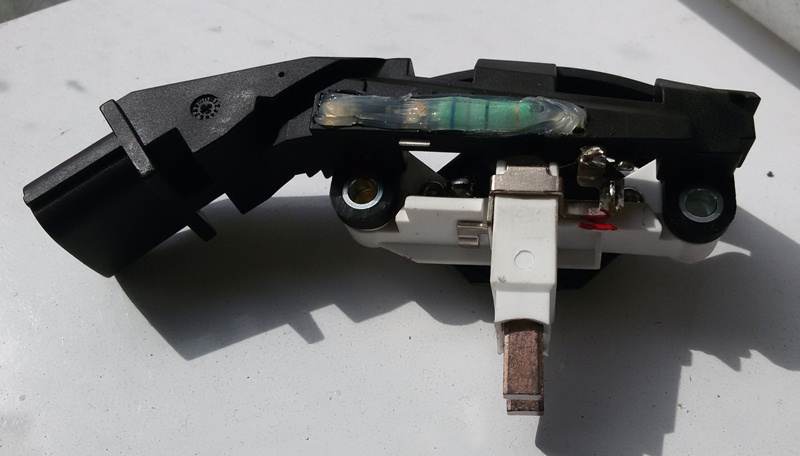

Комментарий к файлу: родной регулятор.щетки стерлись в ноль, умер транзистор, и сгнил проводник у резистора, пробег 330 000км, 19 лет службы.
рн старый.jpg [ 139.05 КБ | Просмотров: 16970 ]
Carina E '97 черный седан, 7A-FE, 107 л.с. LB

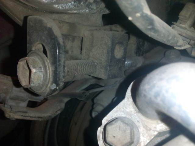

вот, со стороны радиатора. В отверстие с резьбой с обратной стороны и вкручен искомый болт.

СообщениеДобавлено: Сб июл 02, 2016 1:27 pm
Сообщения: 4536
AkiriS писал(а):
Нужно выкрутить болт, который удерживает "квадратик" натяжителя. Он слева-снизу под генератором. Его откручиваешь и верхний болт вытаскиваешь и все, генератор вытаскивается)
Вот это вроде похоже, а потом как провести натяжение ремня?

Насчет фотки с родным. Сравнил со своим регулятором и его износ. У тебя эта щетка с максимальным износом? или вторая длиннее\короче чем та, которую видно на фото?
просто хочу все же выяснить, насколько скрутили пробег у меня. Судя по щеткам генератора, у меня пробег в районе 250-300т. км.
В общем снял генератор. Проблема моя оказалось в отломанной шапке болта натяжителя.
Добавлено спустя 5 минут 12 секунд:
Re: Ремонт регулятора напряжения на генераторе Bosch. ФОТООТЧЁТ.
Всё понятно :-ok-: . Снял генератор,оказывается у меня болт натяжителя без шапки.Сломали :evil: ранее.
Что касается места,снял расширительный и омывателя бачки. :-|-: Жить можно :D !

AkiriS
Одна щетка чуток больше износ (на 1мм), а вообще износ практически максимальный, 2 миллиметра до полного осталось, там уже вовсе щетки перестанут прижиматься к кольцам якоря.

Надыбал сегодня такую неисправность данного узла...
Подгнила и переломилась нога диода (черный цилиндрик поменьше рядом с зеленым резистором) в месте где она приварена к контакту. Причем пока не пошевелил сборку, этот перелом было не заметить.
Щетки конечно тоже в ноль.... Буду исправлять это все, таблетку пока оставлю старую.
