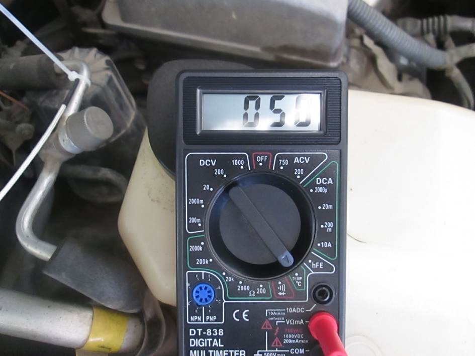

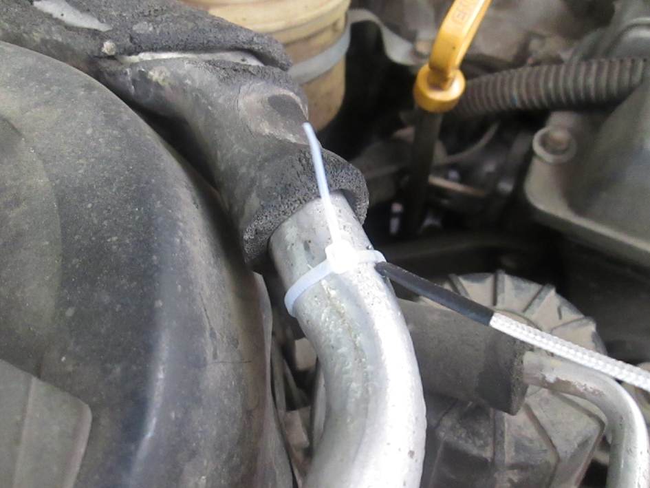

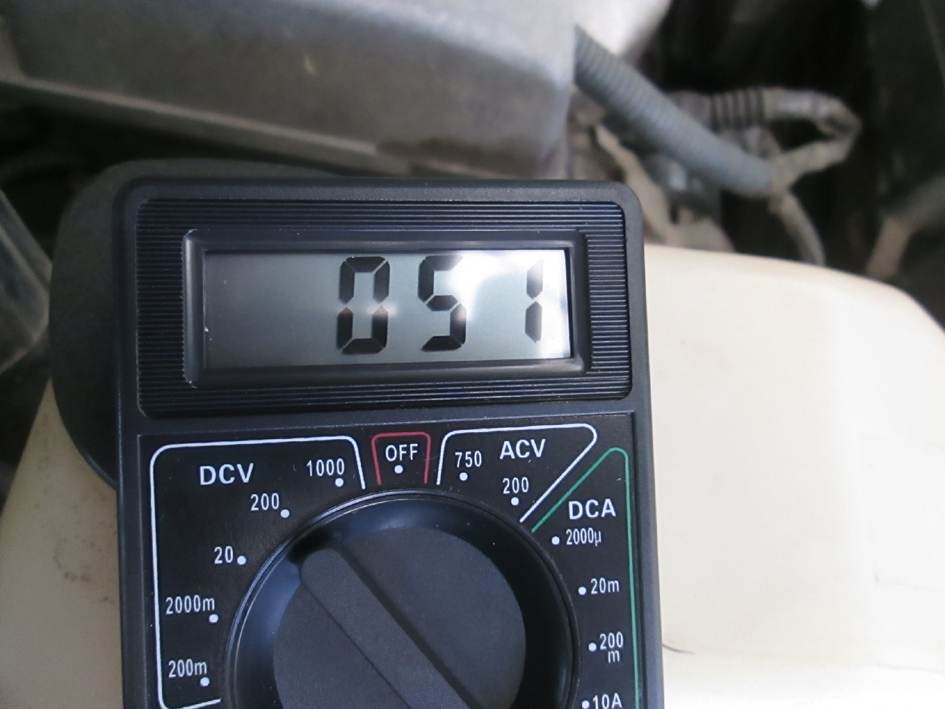

Azamat_630 писал(а):
сделаю все замеры температур цифровым градусником.
Выполняю обещанное:
Температура воздуха на солнце.jpg [ 304.51 КБ | Просмотров: 12557 ]
Температура воздуха в тени.jpg [ 386.96 КБ | Просмотров: 12556 ]
Температура трубки горячей магистрали в районе подключения блока манометров.jpg
Температура трубки горячей магистрали в районе подключения блока манометров.jpg [ 390.65 КБ | Просмотров: 12555 ]
Температура трубки горячей магистрали в районе подключения блока манометров-2.jpg
Температура трубки горячей магистрали в районе подключения блока манометров-2.jpg [ 371.78 КБ | Просмотров: 12554 ]
Температура трубки холодной магистрали,около 2-3 градусов по Цельсию.jpg [ 426.37 КБ | Просмотров: 12553 ]
Место замера температуры холодной магистрали.jpg [ 444.41 КБ | Просмотров: 12552 ]
Образовавшийся конденсат на холодной магистрали.jpg [ 359.2 КБ | Просмотров: 12551 ]
Температура воздуха на выходе из центрального воздуховода.jpg [ 329.25 КБ | Просмотров: 12550 ]
Режим работы вентилятора - 2-я скорость.jpg [ 373.29 КБ | Просмотров: 12548 ]
СообщениеДобавлено: Ср июл 27, 2016 7:14 pm
Azamat_630
У тебя кондей идеально работает
СообщениеДобавлено: Ср июл 27, 2016 7:21 pm
Сообщения: 4536
Спасибо :snim_shl: !!! Хоть это радует :mashet_kepkoy: ,а то после пред.хоза долго,и много работы ещё до отличного.
