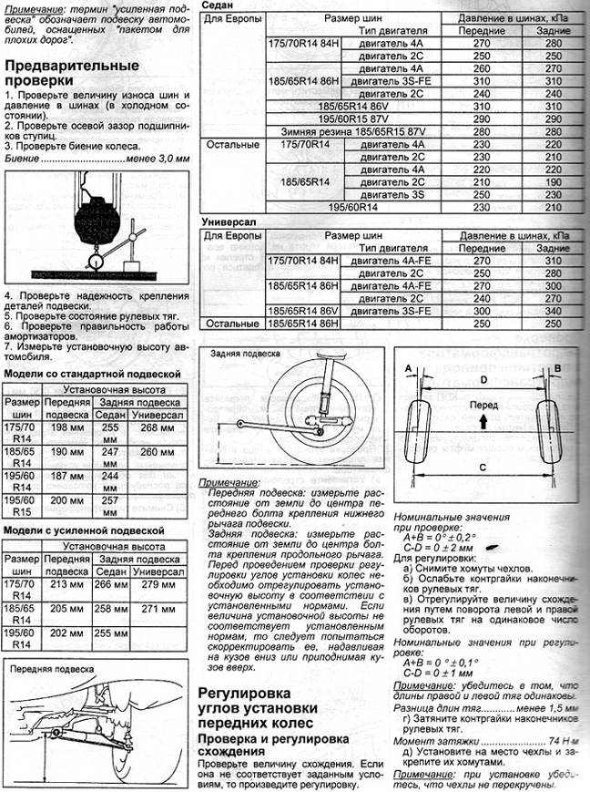

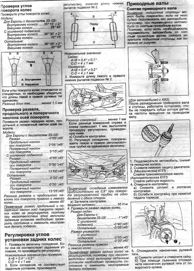

Лёха привет! По Букварю там вроде разные вводные, :du_ma_et: зависит от типа подвески,и т.д.
Завтра отсканирую и выложу,что там у них написано. Мне делали без книги,мол она им не нужна :st_op: ...только вот теперь внутренние края резины пожёваны :evil: , хотя машина на дороге ведёт себя ровно :-edu-edu-: .
Привет Азамат, не знаю, там вроде все вводится, вплоть до месяца выпуска, если мне
не изменяет мой склероз :D , единственное что меня смущает: "с усилителем руля",
неужели если будет рейка без усилителя, то что то поменяется :du_ma_et: , может там перевод
корявый, и имеется в виду не гидроусилитель, а авто серии "GT", не знаю :nez-nayu: ,
соберусь с мыслями, поеду знакомого трясти :D , от кого то слышал, что "карина е"
все такие :( , на другие машины смотришь, все ровно, вертикально, а мы что рыжие что ли :D
...Хотя вот это наверно надо перенести в другую тему,продолжу:
img002.jpg [ 457.93 КБ | Просмотров: 12505 ]
img003.jpg [ 491.57 КБ | Просмотров: 12504 ]
