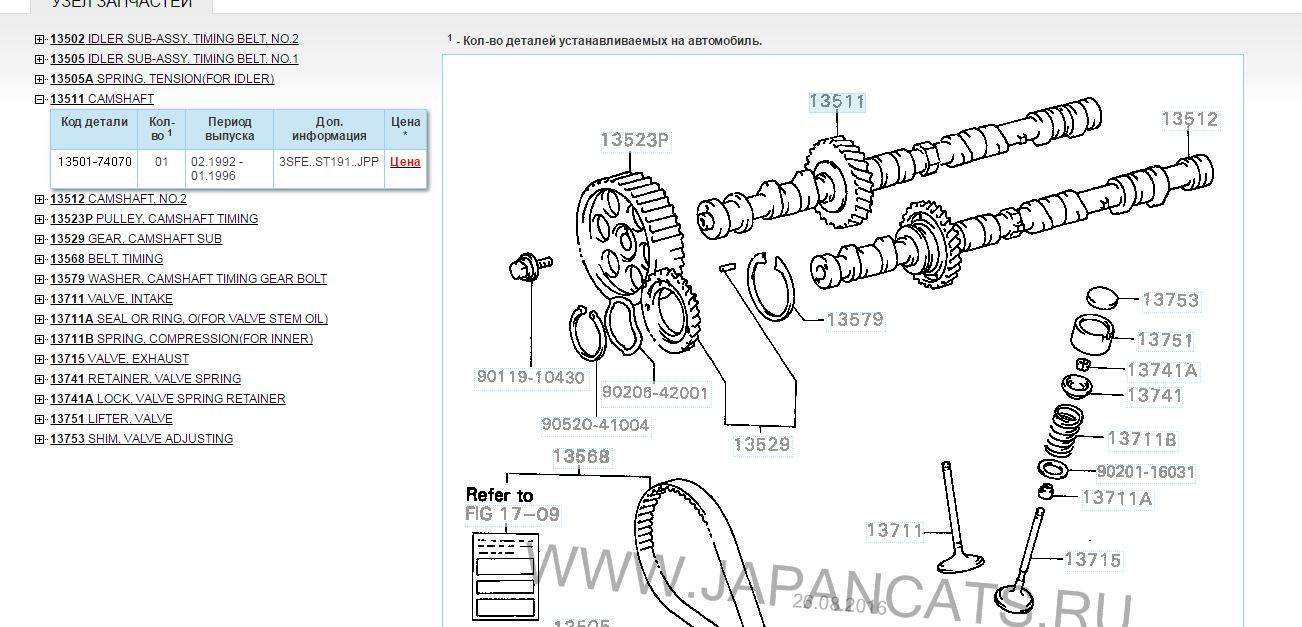

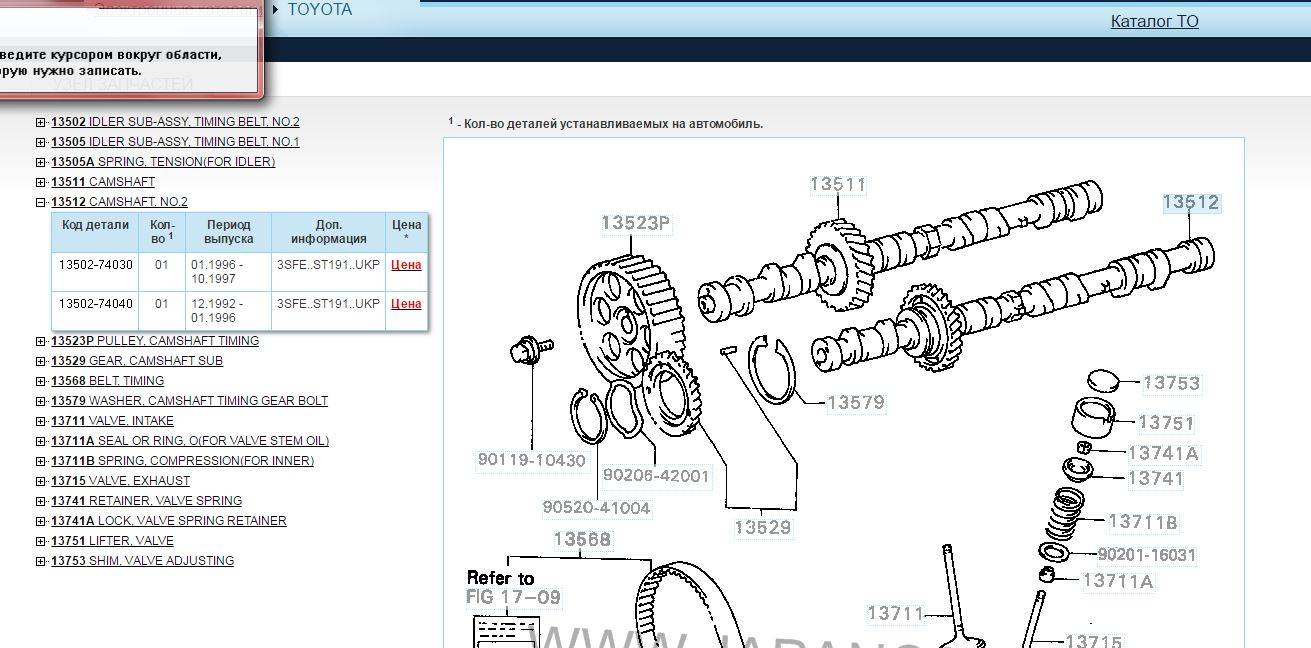

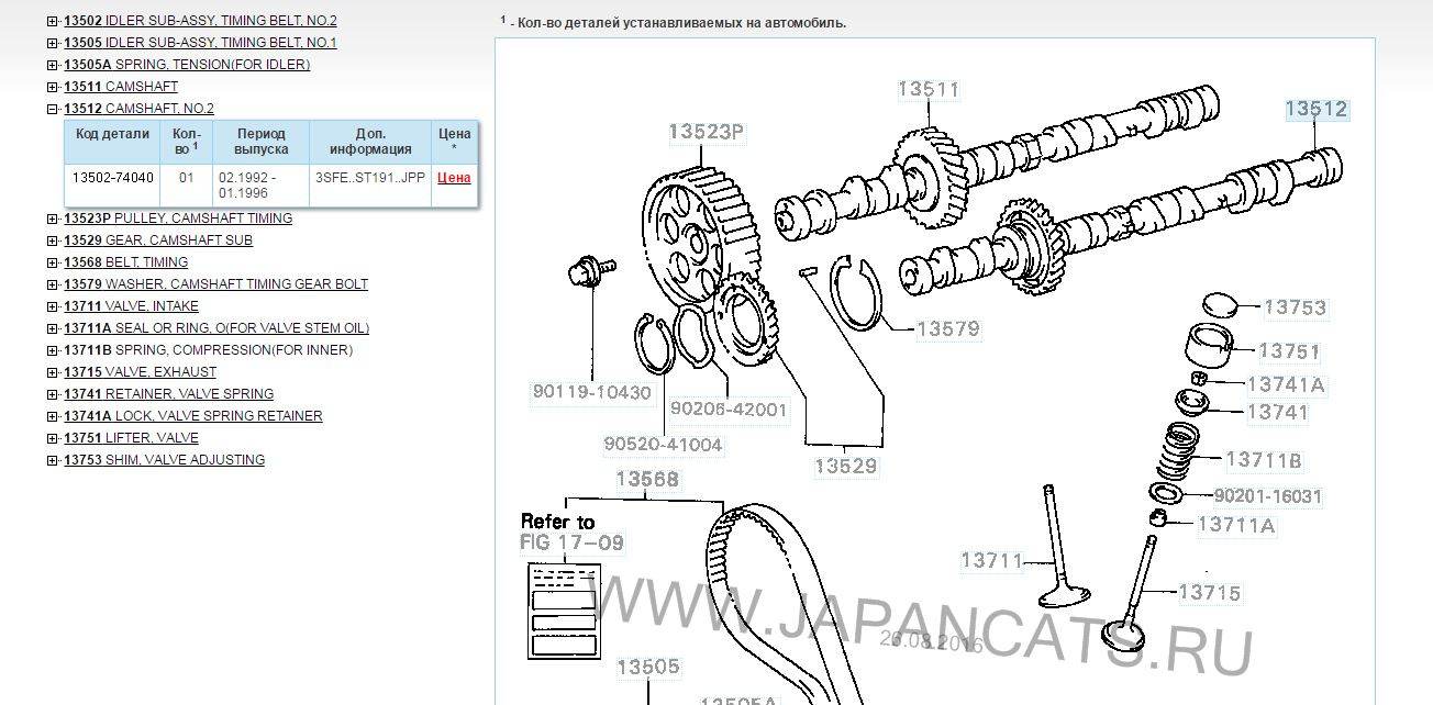

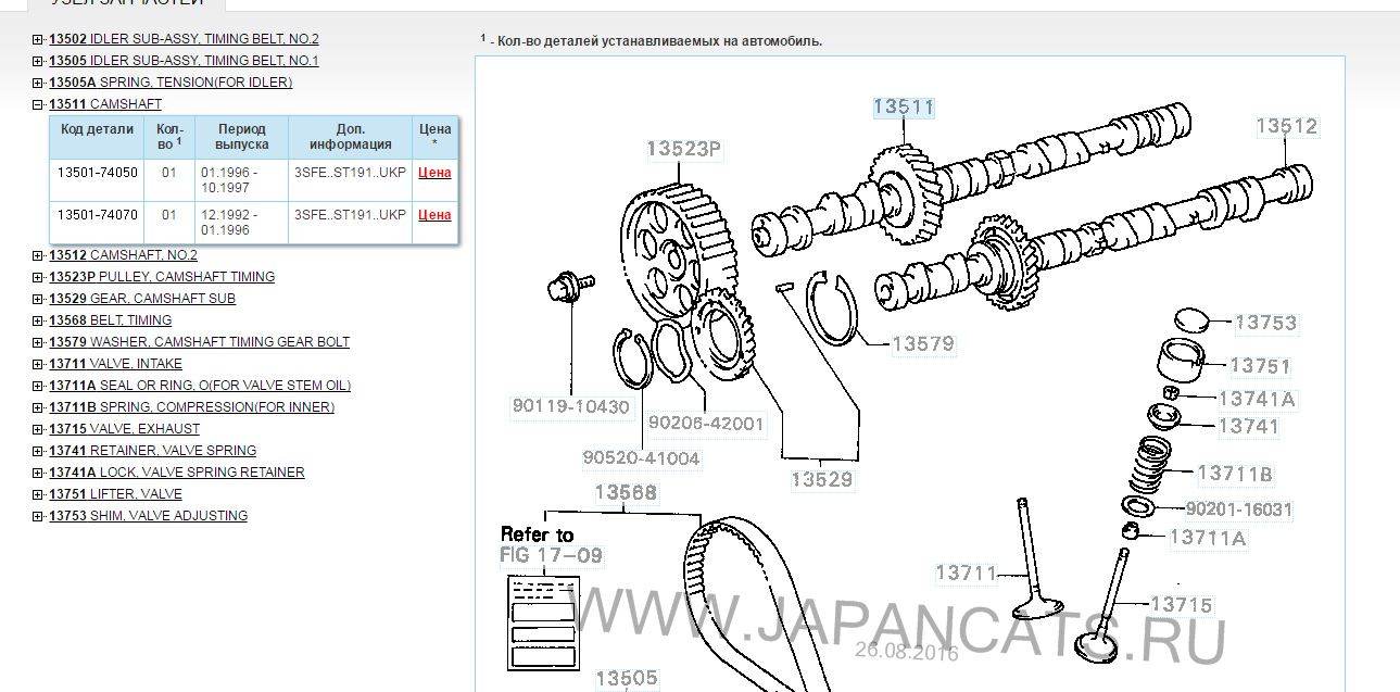

СообщениеДобавлено: Пт авг 26, 2016 5:26 pm
Пофигу англия или япония, разница только рестайл и дорестайл
впуск англия.JPG [ 154.93 КБ | Просмотров: 15495 ]
выпуск англия.JPG [ 156.06 КБ | Просмотров: 15495 ]
впуск япония.JPG [ 150.12 КБ | Просмотров: 15495 ]
выпуск япония.JPG [ 151.43 КБ | Просмотров: 15495 ]

alexrotor
Вот спасибо :)
Что получается реально может из за валов

Сообщения: 3061
на мою показывает 13501-74050 и ...-74030, походу валы поменяли в каком-то 96-м годе

Сообщения: 3629
У меня 74070 и 74040

У меня 95г. Праворукий японец(кто не знает :) )
13501-74050
13502-74030
БЕЗ ВАРИАНТОВ(замен)
А еще... На моем двигателе нет ЕГР, и никогда не было. Есть отливка под клапан, но не просверленная, т.е. никогда не стоял. Подозреваю, что прошивка ЭБУ может отличаться по этому.(ИМХО)

Дим, чего не понял то? По каталогу у меня такие номера и замен никаких каталог не дает на мой FRAME
