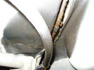

Вот она та зласчастная течь.Трубка на заказ на хасанском рынке стоит 550р.время изготовления 5 минут.Осталось дело за малым свою снять  но она зараза не хочет откручиваться,  попробую зделать ещё одну попытку если не выйдет,пойду здаваться сервис-менам.

Пётр писал(а): в каком месте не откручивается ?
Да я тоже на блоке ABS заглушил,а вот от распределителя с зади невкакую не хочет,буду трубки откусывать и попробую головкой.

Попал,как говориться усаме яблочко  Тормозные трубки я победил и штуцера всё-же открутил,а при съёме трубок вдоль днища, они так прикепели друг к другу,что еле отковырял ну и естественно задел топливную магистраль  и она зараза дала течь,да ещё какую  вообщем кирдык ей,теперь мне надо менять магистраль  причём и подачу и обратку,потому-что они почти в труху превратились.
