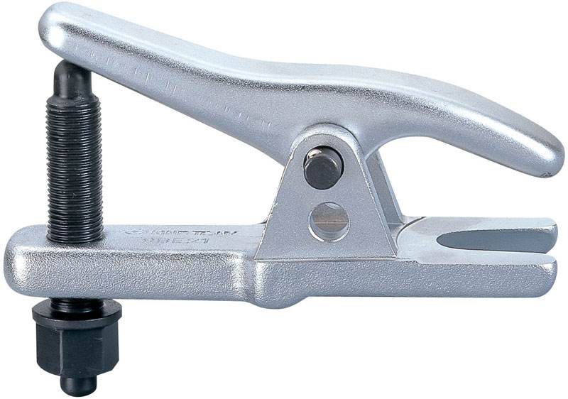

Парни, рекомендую, чтоб не заниматься ерундой, приобретите вот Это. Снимает шаровые (чуть подточить) и рулевые наконечники. Окупается за один/два ремонта подвески.
Более точнее как и на какую машину можно?

Сообщения: 2906
Откуда: город_32
Машина: Car-E->M6-GH wagon
На Карину и ей подобные точно подойдет, остальные надо примерять, т.к. знакомому на Шариот не подошел.
Для шаровых шуть подточить верхнюю лапку снизу, чтоб помещалась между пальцем и шрусом.

Сообщения: 3527
Шаровая относительно без проблем выжимается монтировкой, вставленной между ШРУСом и торцом пальца. ШРУС желательно использовать не рабочий.
