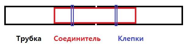

Aurion писал(а):
Думаю, стоит не откручивая его от пола - снять спинку и нижнюю подушку.
Так трубку со шлицами не вытащить наверное, хотя я не пробовал, на снятом ведь удобнее,
если действительно шлицы стерлись, пилишь трубку пополам, разворачиваешь свежими
сторонами наружу, а середину соединяешь при помощи металлического кругляша, подходящего
диаметра, я по моему на 10мм. заколачивал, только заколачивай так, чтоб не расклепать "свежие"
края :!: , потом сверлил с боков и клепал чем то, уже забыл :) , ну и в самом конце, для эстетики :) ,
все это дело обуть в термоусадку :), да чуть не забыл, шлицевые соединения смажь обязательно,
чем нибудь типа литола, а то на сухую сожрет опять :shock: , вот что то типа этого должно получиться,
только термоусадку не нарисовал :D
трубка.jpg [ 17.49 КБ | Просмотров: 1876 ]
