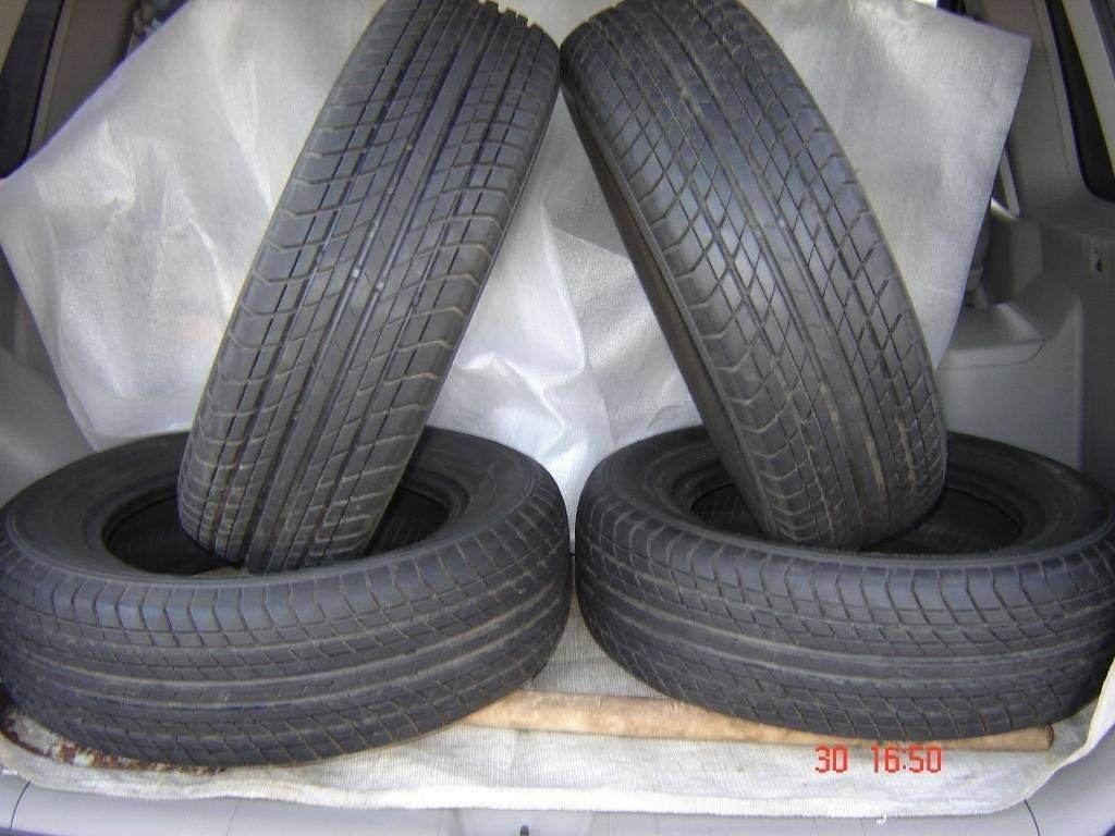

А что вы думаете по поводу резины Falken? Предлагают такую за 4 т.р., стоит?

фирмы такой не знаю. но судя по ресунку не очень убитые, да и 4 канавки воду должны не плохо отводить.
