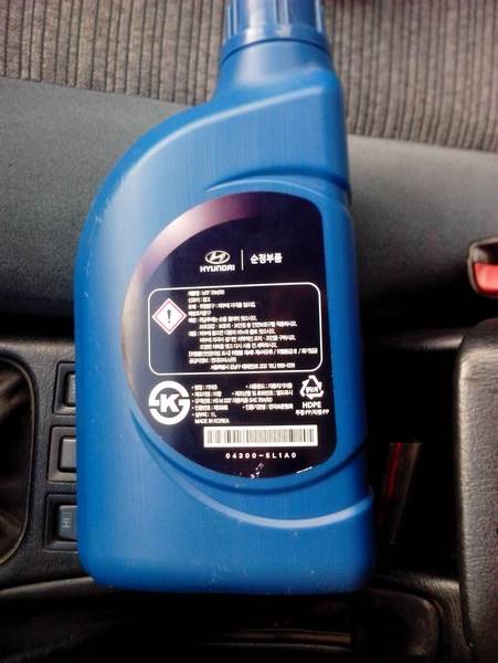

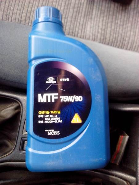

Сообщения: 77
Откуда: Киров
Тоже заменил. Вроде ни чего не изменилось. Только у меня бутылки не как на картинке экзиста, хотя номер такой же

Двигатель: 1,6 4A-FE STD
согласен! тоже самое и у меня . задал вопрос продавцу , он ответил что масло тоже самое просто экзист показывает бутылку универсальную для кия хундая а эта бутылка идет для хюндая , но разницы в самом масле нет.
