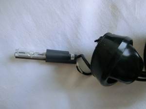

парни а никто не знает, где найти такие лампы по адекватной цене? Лампы для 3G - линз
10.jpg [ 331.54 КБ | Просмотров: 16734 ]
 Заголовок сообщения: Re: Би-Ксенон
СообщениеДобавлено: Пт ноя 04, 2016 9:13 pm
Зарегистрирован: Чт сен 08, 2011 9:35 pm
Сообщения: 116
Откуда: Владимир
Машина: Ауди А6
Двигатель: 1.8 турбо
Sanchis85
https://www.ulmart.ru/goods/1030887
