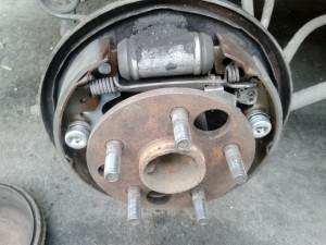

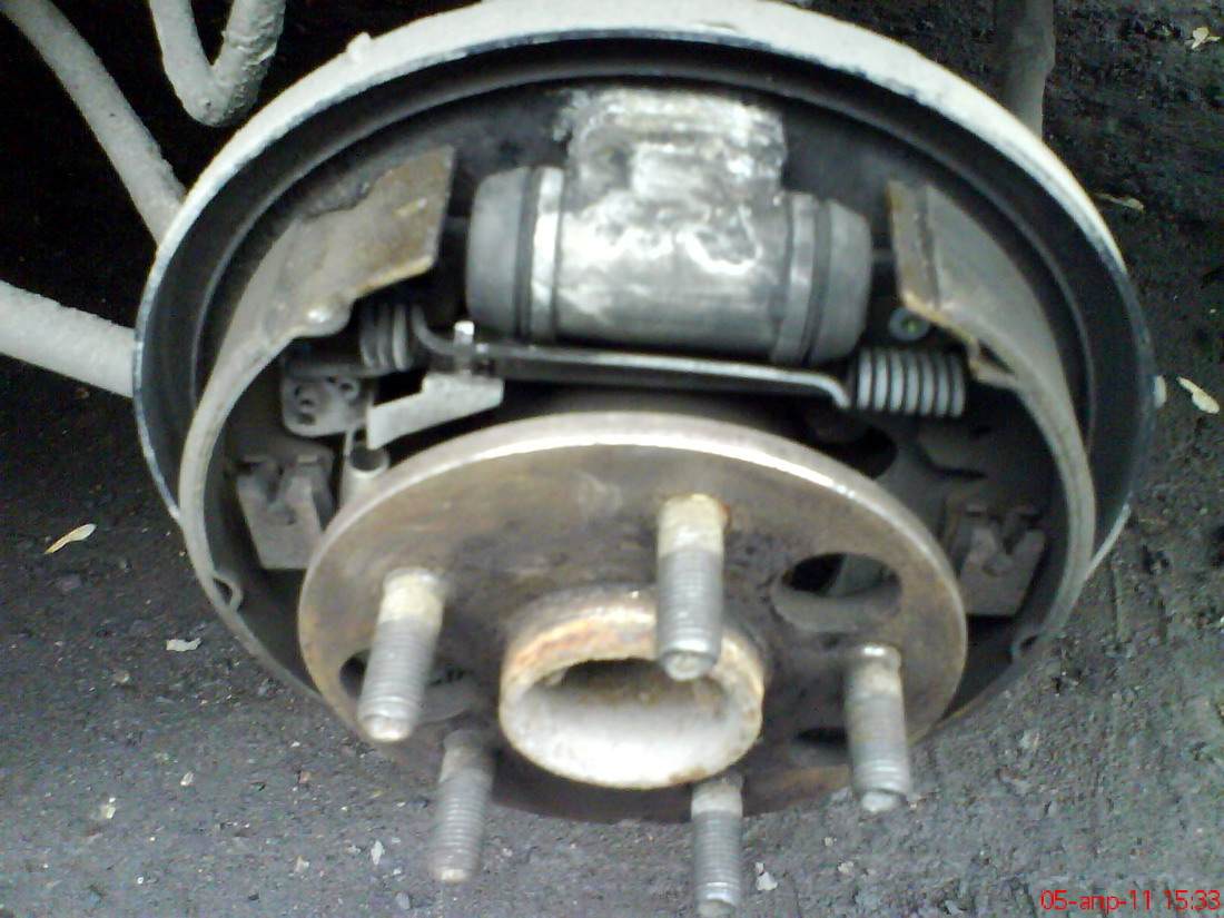

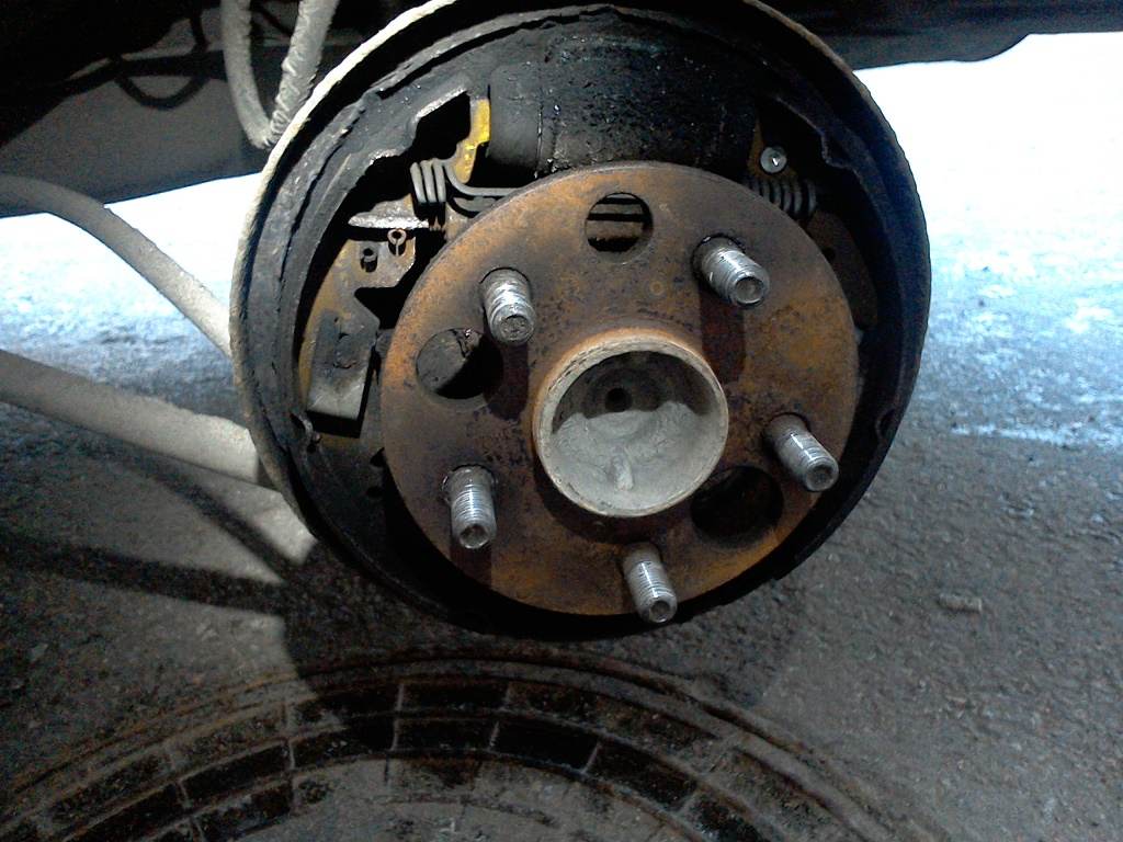

Добрый день, форумчане. Сделал фотки колодок наконец-то, но они не похожи ни на 04495-05010, ни на 04495-12220, которые выдаёт по вину. Какие мне покупать?
WIN_20161228_1526431111.jpg [ 343.16 КБ | Просмотров: 11633 ]
WIN_20161228_15250311111.jpg [ 291.01 КБ | Просмотров: 11633 ]
Carina E, хетчбек, 95г., 4a-fe, LB
Нива 2121, 2008г.
 Заголовок сообщения: Re: Задние тормоза(барабанные)
СообщениеДобавлено: Ср дек 28, 2016 5:30 pm
вот твой номер 04495-05010

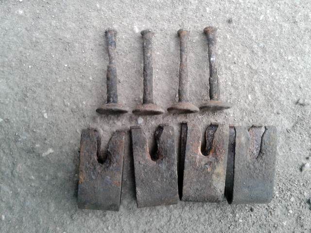

сегодня поменял тормозные колодки. поставил TRW, стояли еще родные и стерлись до железки. При снятии обнаружил что "салдатики" стерлись до половины, но встали обратно. на душе как то неспокойно. заказывать меня как то отбивает цена от 900 до 1500=. покурил тему, кто то говорит что от волги подходит, кто то от 2107, есть кто ставил "аналог" и все хорошо встало???

От Волги ставил. Да подошли. Просто и для волги кто попало делает, выбирайте подобротнее.

Kentavr,вот комплект с солдатиками и пружинами TRW SFK 124.

Kentavr писал(а):
от жигулей лучше не ставить,пружины слабоваты и на ходу у меня разлетелись...поставил от волги,только гаечки под штырьки подложил со с внешней стороны---все нормально...

TRW SFK 124
у меня другие... солдатик и плоская скоба

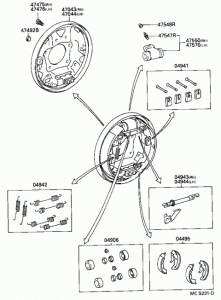

TOYOTA 04941-05010 К-т пластин торм.кол
7ff12ac15d4e9630a40f7626768028bf-480x652.gif [ 43.6 КБ | Просмотров: 11452 ]
03.jpg [ 241.63 КБ | Просмотров: 11451 ]
СообщениеДобавлено: Ср мар 08, 2017 10:20 pm
Сообщения: 4537

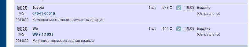

Я покупал оригинал за 578 руб.,а сейчас ещё дешевле,515 руб.,пришло с надписью "TRW".

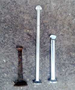

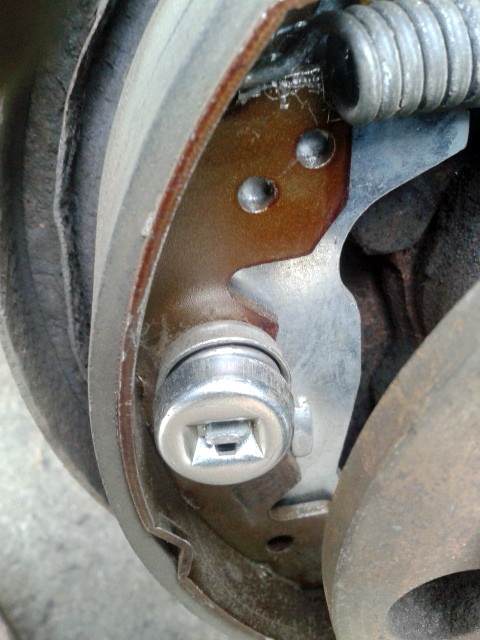

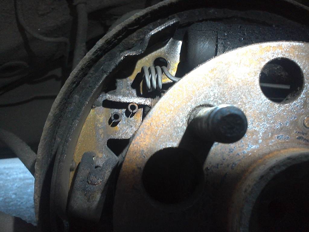

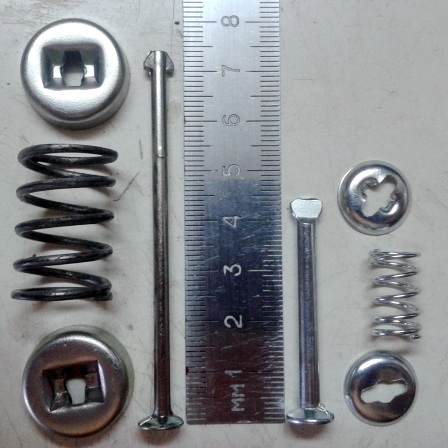

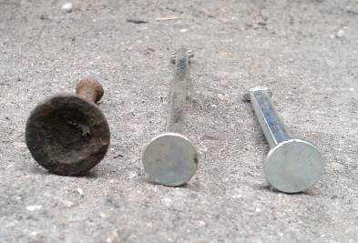

купил сегодня ГаЗ и ВаЗ солдатики. Газововские очень длинные, мои намного короче… А Вазовские немного хлипкие. Попробую приспособить на ВаЗ-овский солдатик ГаЗ-овский стакан и пружину…

а что если волговскую отрезать пятачок и согнуть ее по нужному размеру? главное что бы металл при сгибе не начал лопаться...
СообщениеДобавлено: Сб мар 11, 2017 1:54 pm
Сообщения: 341
Откуда: БОР.НИЖЕГОРОДСКАЯ ОБЛ
Двигатель: 4a-fe БОШ
Kentavr
На волговский солдатик надеваеш гаечку м6 под ключ на 10 ---и все встает в лучшем виде... :D

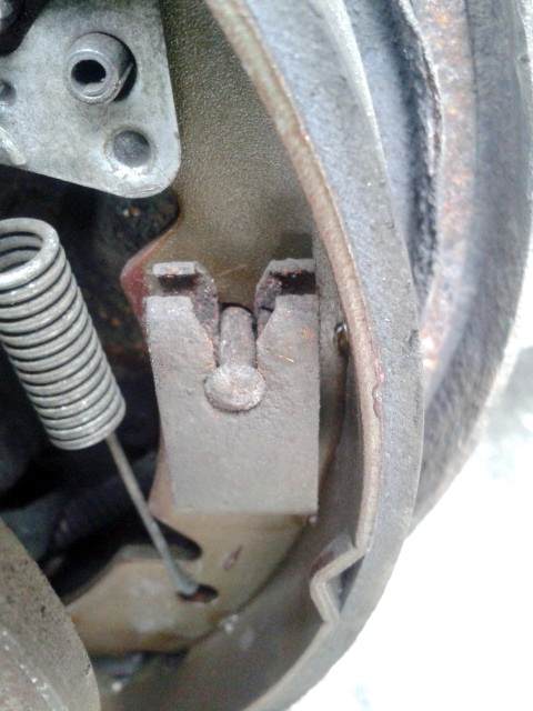

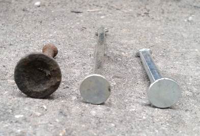

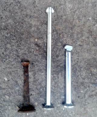

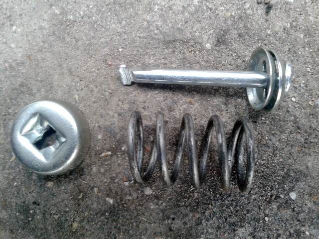

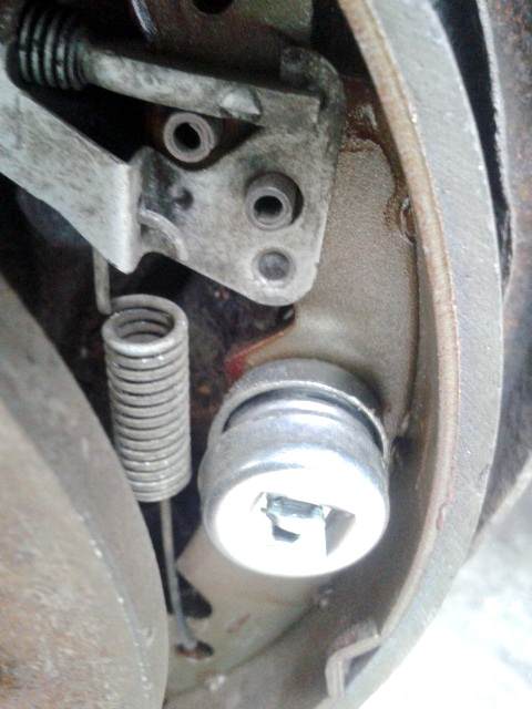

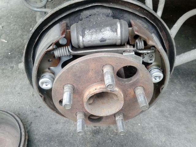

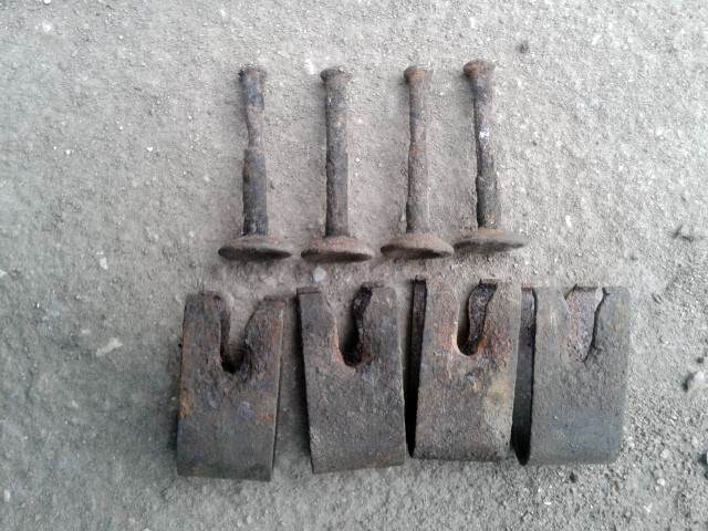

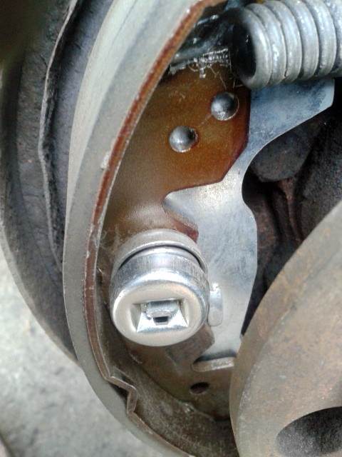

Итак, после некоторых примерок и раздумав, создал следующий комплект. Состоит он из ВаЗ-овского "солдатика с шайбами и ГаЗ-овских пружинок и стаканчиков... т.к. пятак значительно меньше родного а ВаЗ "солдатик" толще ГаЗ его и берем. Немного подтачиваем расплющенную часть вазовского и собираем конструкцию...
